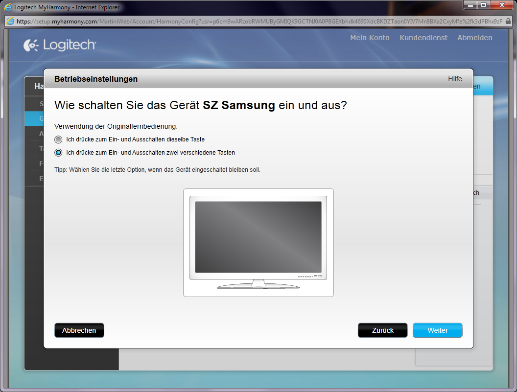

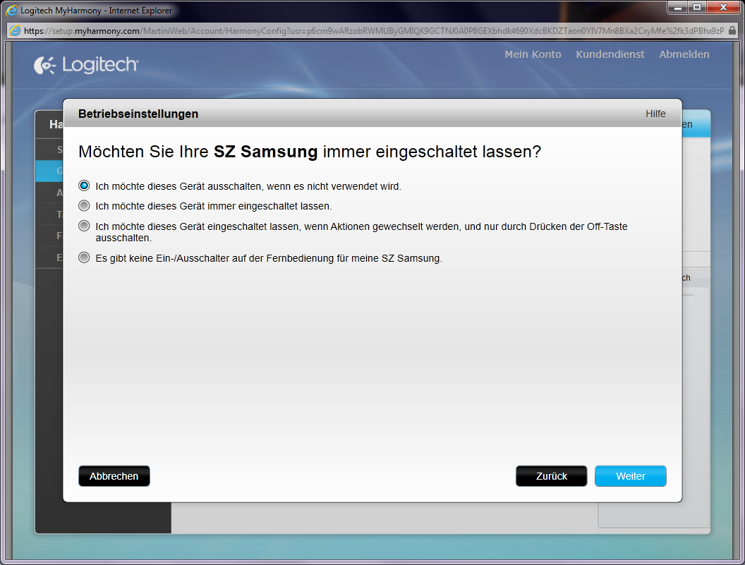

schau mal ob die korrekten Einstellungen für Ein/Aus hinterlegt sind. Man kann nämlich bestimmen ob es nur eine Taste ist, 2 Tasten und wenn ja welche usw. Wenn da was nicht stimmt schaltet er entweder nicht richtig ein oder aus wenn man mit Aktionen arbeitet aber im Gerätemodus klappt es dann trotzdem noch.

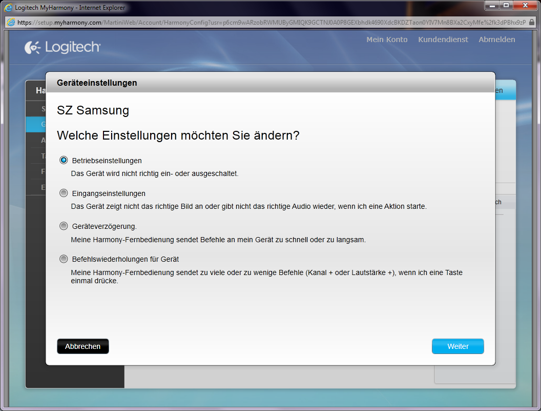

kontrollieren folgende Sachen. Nach dem letzten Punkt kannst Du dann noch die Befehle vorgeben die für ein und/oder aus zuständig sind.

Hatte ich schon gemacht und dabei für ON und OFF PowerToggle eingesetzt -> Erfolg Null
