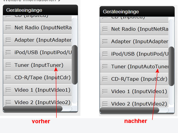

  1. Ersetzen des Einschalt-Befehl (PowerOn) des AVR durch einen anderen Befehl, der den AVR nicht einschaltet (z.B. durch den Befehl: Home).
  2. Reduzierung der Einschalt-Verzögerung auf Null, da hierdurch der AVR sonst "verzögert" eingeschalten würde.
  3. Korrektur der jeweiligen Eingänge durch den jeweiligen InputAuto-Befehl. Hierfür müssen diese Befehle mit Input beginnen.

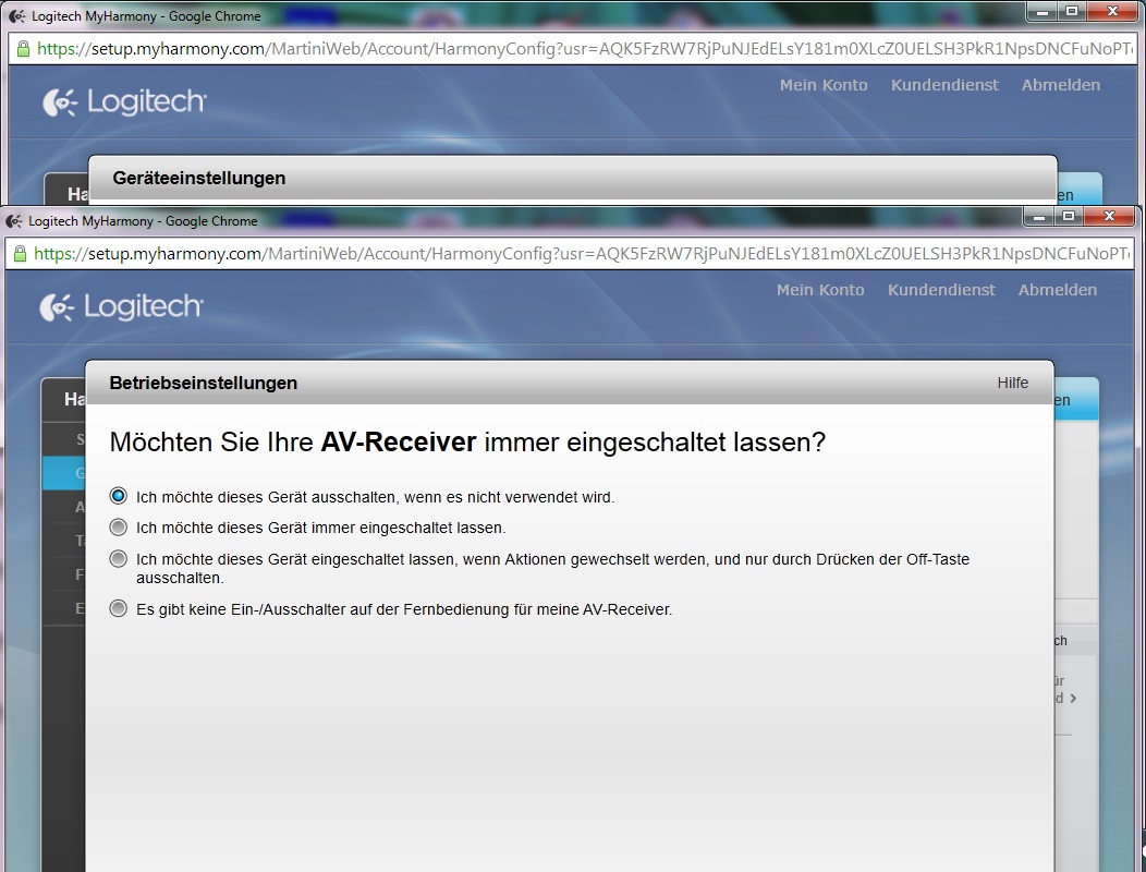

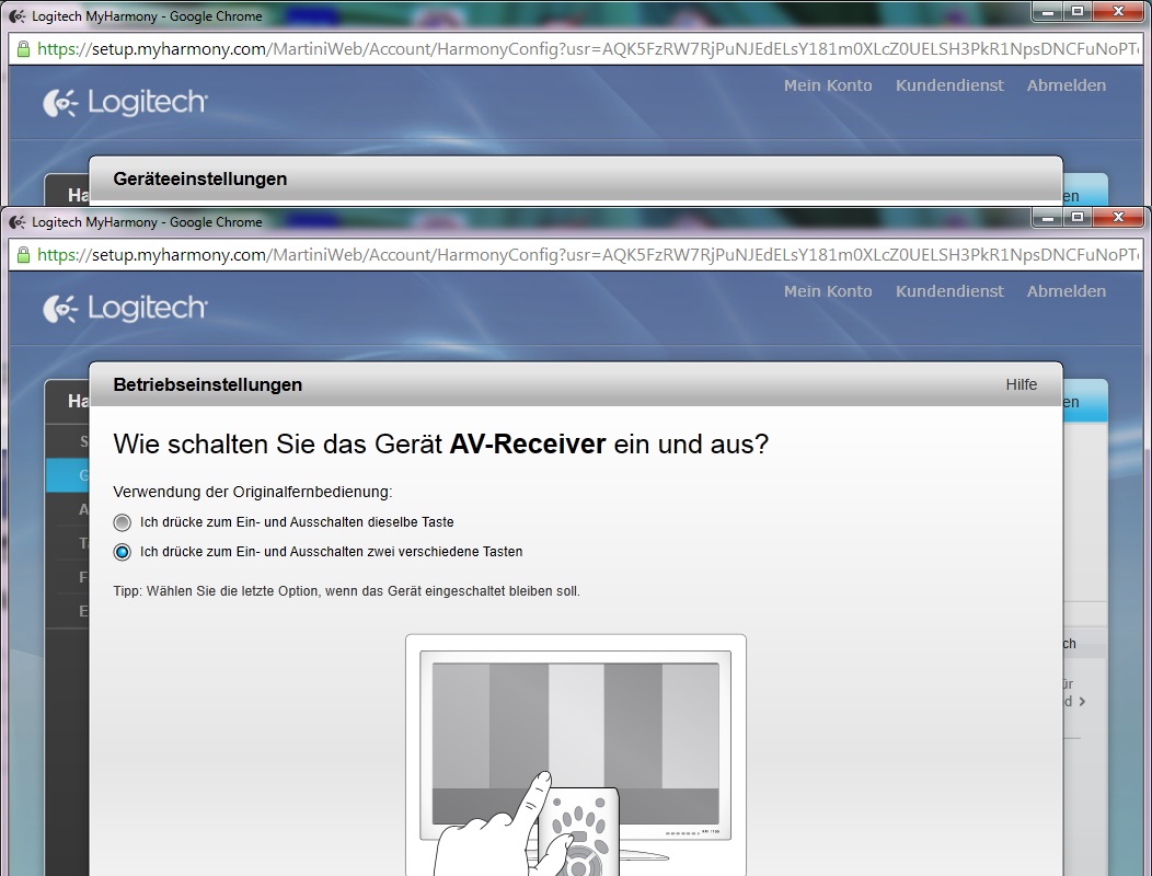

Re: Pioneer-AVR's: Auto-Function
in den Betriebseinstellungen festlegen, dass unterschiedliche Ein- und Ausschaltbefehle benötigt werden. Den Einschaltbefehl entfernen oder durch einen Dummy ersetzen.
Eingangswahlmethode 2 auswählen und die Befehle entsprechend hinterlegen.
Nicht vergessen die Einschaltverzögerung auf "0" und den Ausschaltbefehl zu setzen.

Und das soll auch mit MyHarmony.com funktionieren? Ich finde unter den Betriebseinstellungen nichts bzgl. Unterchiedlicher Ein/Ausschaltbefehle. Ich kann zwar einen anderen Einschaltbefehl definieren oder auch mehrere - aber dann werden diese alle der Reihe nach gesendet.
Hier mal ein paar Screens wie das bei mir aussieht:
Bei Deinem letzten Screenshot unten im abgeschnittenen Teil das "blaue Band". Hier zu besichtigen.
Bei myharmony.com muss ein Dummy-Befehl für den Einschaltbefehl her. Einfach einen nehmen, der nichts bewirkt oder von einer fremden FB anlernen.

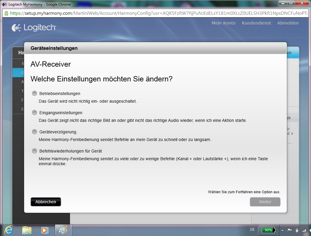

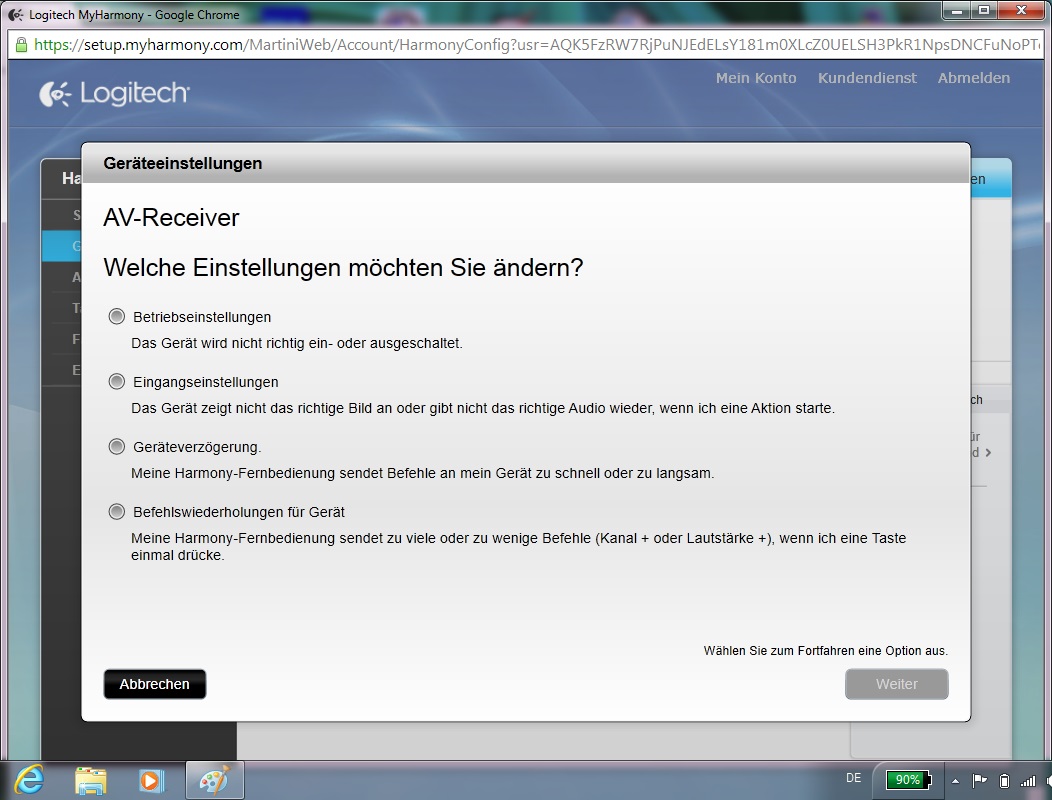

Zoolook hat geschrieben: ... und trotzdem bekomme ich gar keine Input (egal ob diese neuen "InputAuto..." oder die ursprünglichen) in den Korrekturschritten die ich beim Start einer Aktivität hinzufügen kann ...
Und wer hat je gesagt, dass diese Befehle in die Aktion eingefügt werden sollen/müssen?
Richtig. Keiner. :wink:
Die InputAuto-Befehle ersetzen die vorhandenen, normalen Input-befehle und zwar unter
Geräteeinstellungen ändern --> Eingangseinstellungen
Die oberste Option bleibt bestehen.
Danach unten auf "Eingang koffigieren" klicken.
Nun den zu korrigierenden Eingang auswählen (z.B. Tuner).
Jetzt aus der Liste der Input-Befehle den InputAuto-Befehl raussuchen.
So sieht das ganze dann am Ende aus:
