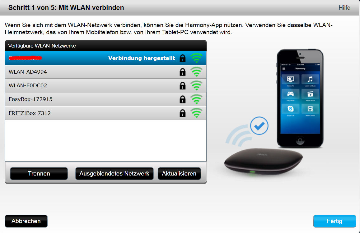

Hast Du das Ganze mal am PC über myharmony.com versucht?
Also:
- HUB per Netzteil in der Nähe des PC's anschließen
- Harmony per USB-Kable an den PC hängen
- Im Konto unter "Einstellungen" den Punkt "Einrichten/WLAN-EInstellungen ändern"
Wenn von dort aus die WLAN-Verbindung steht, sieht das Ganze so aus: Sollte das nicht so sein bzw. nicht klappen, stell sicher, dass Dein Router den Hub erkennt und er dort auch kommunizieren darf.

Bei meinen letzten Konfigurationsversuchen war ich mit einem Laptop im gleichen Raum wie der Hub. Da auf dem Gerät kein Silverlight ist bin ich von der stand-alone App "überrascht" worden. Das Wlan wird wärend dem Konfigurationsvorgang auch erkannt und ich habe es markiert und bestätigt (wie auf dem Screenshot).
Danach kommt die Eingabeaufforderung für das Wlan -Passwort. Nach dem Absenden von dem kommt nach kurzer Zeit die oben genannte Fehlermeldung (Wlan OK, Internetzugriff nicht OK) die man mit abbrechen quittieren kann.
In diesem Status (also vor dem Synchronisieren, das Wlan ist aber noch verbunden) habe ich versucht mit der IOS-App auf den Hub zuzugreifen, was mit dem Hinweis "geht gerade nicht, da sich das Gerät im Konfigurationszustand befindet" abgrbrochen wird.

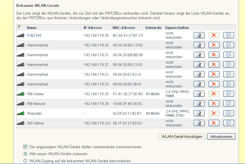

die MAC siehst Du im Router wenn eine Verbindung da ist. Die Hubs melden sich als HarmonyHub. Das gilt zumindest für meine Fritzboxen. In der besagten Fritzbox gibt es auch einen MAC-Filter, d.h. wenn die Option aktiv ist werden nur Geräte zugelassen deren MAC bekannt ist. Sie Bild ganz unten. Die MACs der Hubs scheinen alle mit 04:20 anzufangen.

genau das ist ja der Punkt an dem ich anfange über einen Hardwaredefekt nachzudenken. Wie oben schon angedeutet finde ich den Hub in der Liste der Frizbox nicht (weder mit noch ohne Name), der MAC Filter ist ausgeschaltet. Und auch mit dem Netzwerktool Fing (IOS App zur Netzwerkanalyse) finde ich den Hub nicht und das findet eigentlich immer alles was so an einem Netzwerk angeschlossen ist.
Natürlich habe ich auch den Router zwischenzeitlich mal mit frischer Firmware versorgt, aber ich kann zum einen keinen zeitlichen Zusammenhang zum Problem mit dem Hub herstellen, zum anderen laufen die anderen Geräte in Bezug auf den Internetzugriff problemlos und ohne "nachregulieren" im Router, was der Hub ja anfangs auch tat.
