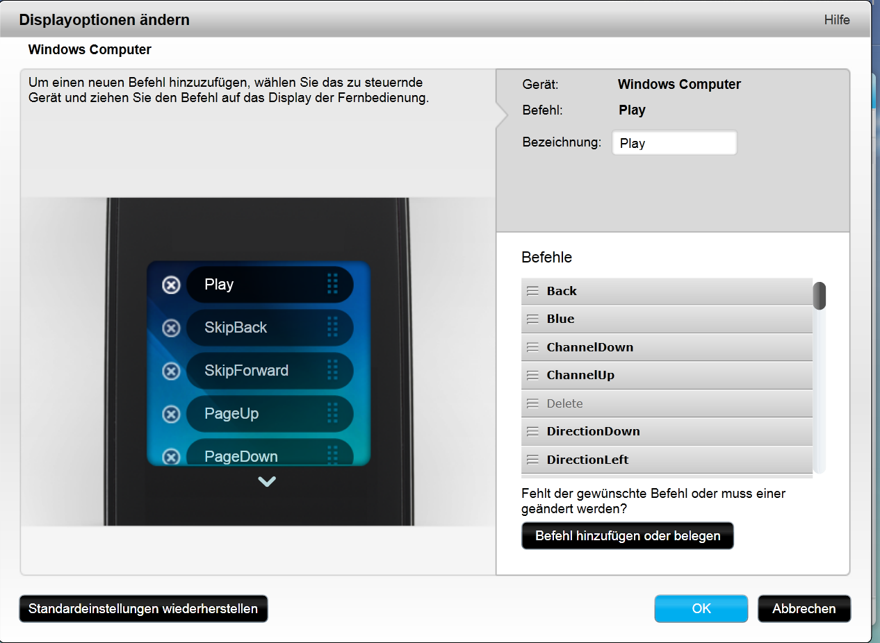

Ich habe mal einen Screenshot der Tastenbelegung gemacht.
Sieht ja erstmal (für mich) normal aus. Auf der FB ist es aber alles ausgegraut. Meine Frage ist eigentlich nur, ob sich der PC, ohne IR Empfänger etc., über die FB steuern lässt. Kommuniziert ggf. die MyHarmony Software dafür mit dem PC? :)

johannes1702 hat geschrieben: Auf der FB ist es aber alles ausgegraut.
Hmm,
ich hab's gerade auch mal gemacht (meinen PC eingebunden) und auch bei mir sind alle Befehle ausgegraut. :shock:
Mir fällt jetzt nur noch der Support ein: Anrufen und nachfragen, was wir übersehen haben.

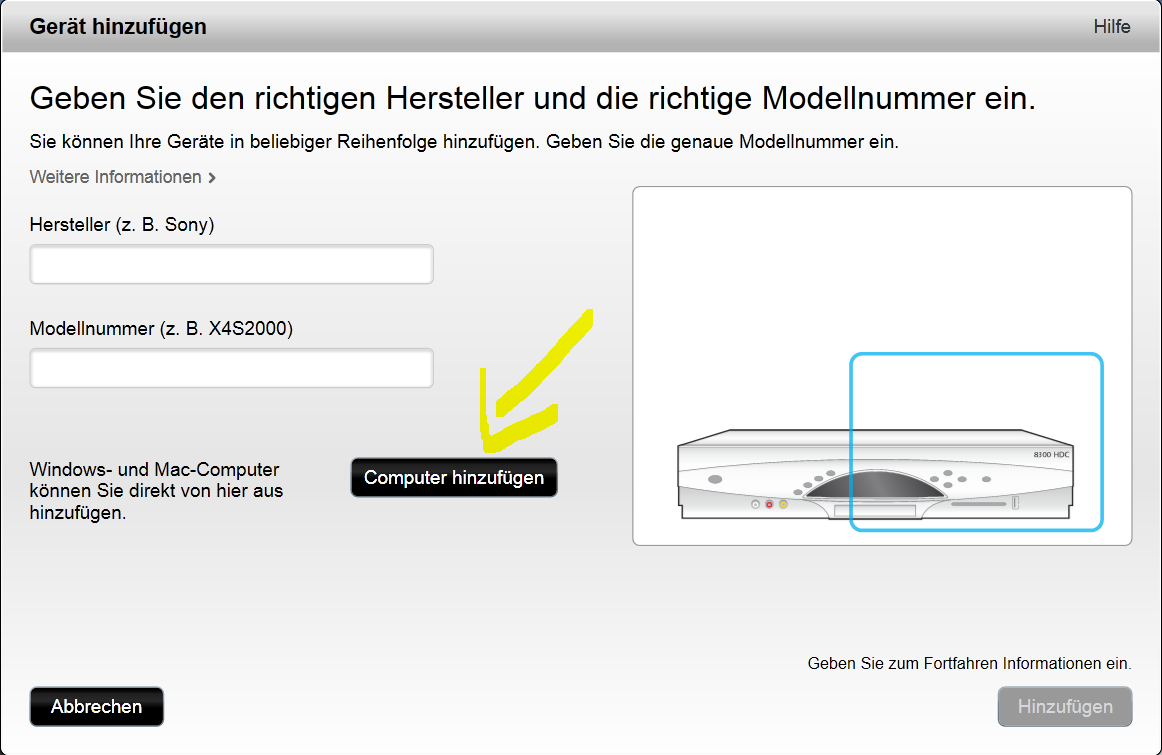

der WindowsPC ist nur für einen BlueTooth-Dongle und dem Softkeyboard der App gedacht, d.h. man kann die App als Tastatur benutzen. Um einen PC zu steuern braucht man weiter ein IR-Adapter da Steuerbefehle (noch) nicht über BlueTooth verschickt werden bzw. nicht verschickt werden können.

Kat-CeDe hat geschrieben: der WindowsPC ist nur für einen BlueTooth-Dongle und dem Softkeyboard der App gedacht, d.h. man kann die App als Tastatur benutzen.
Ah jetzt, ja. :ja:
Mich hat nämlich gewundert, dass Befehle "sichtbar" sind, wenn man den PC konventionell hinzufügt.
Also
Hersteller: Microsoft
Modell: Media Center
@Johannes1702:
Binde Deinen PC doch mal wie oben beschrieben ein.
