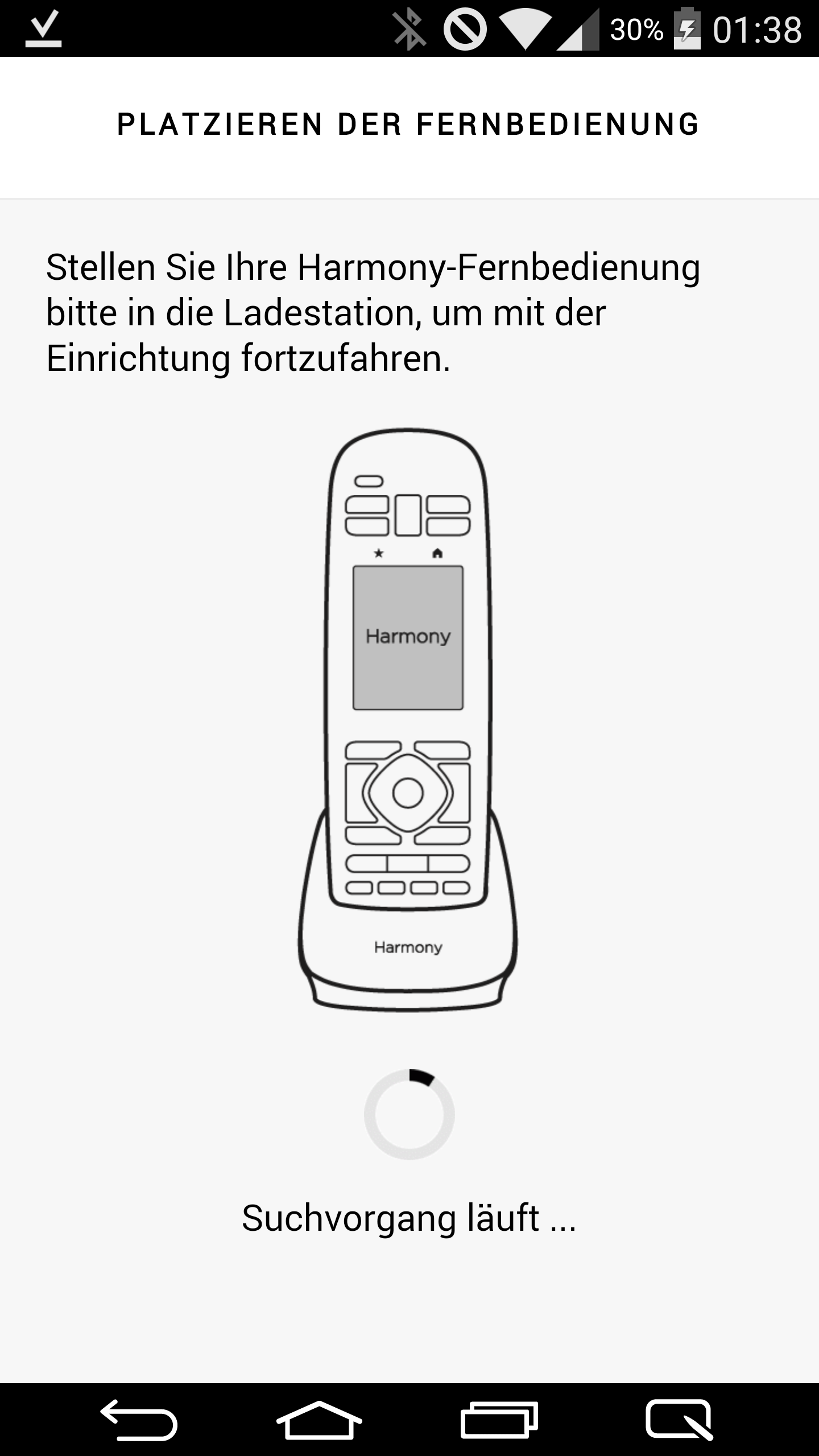

Hallo .. irgendwie stimmt hier etwas nicht
ich habe mir das "Harmony Smart Keyboard" gekauft und möchte es jetzt einrichten ..
hab alles nach Anleitung gemacht :
1. Hub mit Strom versorgt
2. Android App ( Harmony) runtergeladen
3. in der App per Bluetooth mich mit dem Hub verbunden
4. Wlan im Hub eingerichtet ( klappt , Lampe am Hub ist grün )
5. jetzt kommt der Punkt wo ich nicht weiterkomme
als nächstes sagt die App "Stellen Sie ihre Harmony Fernbedienung bitte in die Ladestation, um mit der Einrichtung fortzufahren"
??? ich möchte an den Hub aber keine Fernbedienung verwenden sonder das "Keyboard" was im Paket dabei ist
weiß einer wie man hier weiterkommt ? ..
anbei ein Screenshot wo er hängenbleibt
Beiträge: 18152
Re: Logitech Harmony Smart Keyboard : Einrichtung ?
deeway hat geschrieben: 5. jetzt kommt der Punkt wo ich nicht weiterkomme
USB-Dongle in den PC stecken.

Hab ich leider alles ausprobiert .. die beiden Dongles in PC getestet in SmartTVs usw .. nix findet er ... wenn ich aber einen Dongle in den PC stecke , kann ich auch mit dem Harmony Keyboard den PC steuern .. aber halt die App bleibt bei dem Bildschirm stehen und sucht fleissig weiter nach einer Fernbedienung
naja ich schick das Pack wieder zurueck .. schade eigentlich , war ja ein wirklicher Deal fuer das Pack ( 55 Euro )

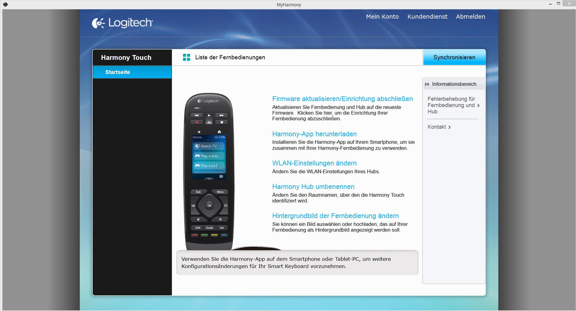

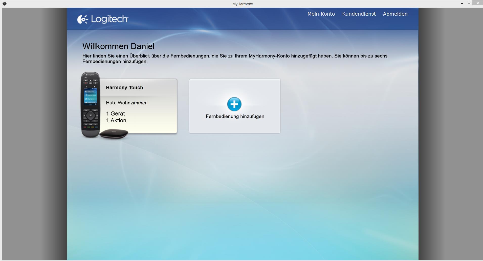

so ich nochmal .. habe dein Tutorial gesehen wie man Sachen hinzufügt und wieder wegnimmt ..
weiß einer wie es sich verhält in der Kombination "Touch + Harmony Keyboard Pack" ? , weil es dort ja keine Einstellungen mehr gibt mit der myharmony Software ...
evtl Logitech anrufen und die können das irgendwie trennen ? .. in der App selber gibt es auch keine Möglichkeit die Geräte wieder zu trennen
meine Vermutung ist jetzt das der Hub jetzt eine Firmware bekommen hat wo er die Remote ( Touch ) braucht ... der Hub bräuchte am besten wieder die "Harmony Keyboard FW" .. aber wie bekommt man die drauf
so sieht es aktuell aus ... habe zuerst die Touch registriert und danach das Hub vom Keyboard Pack ( ps. ich könnte in der App jetzt auch das Keyboard hinzufügen , was auch ohne Probleme ging , bloß wenn man dann auf "Synchronisieren" in der PC Software geht , sagt er sowas wie "Keyboard muss getrennt werden , weil er die Remote benutzt" )
Beiträge: 18152
deeway hat geschrieben: weiß einer wie es sich verhält in der Kombination "Touch + Harmony Keyboard Pack" ? , weil es dort ja keine Einstellungen mehr gibt mit der myharmony Software ...
... weil diese Kombination "Touch + SmartKeyboard-Packet" nicht geht.
Selbst der Versuch, den Hub des SmartKeyboard-Packets separat mit der Touch zu verbinden, scheitert.
Siehe die aktualisierte FAQ: Bild Harmony FAQ (myharmony.com) | Anleitung: Harmony-Upgrade (Touch) um Hub & SmartControl-FB
Stichwort: Was nicht geht.
