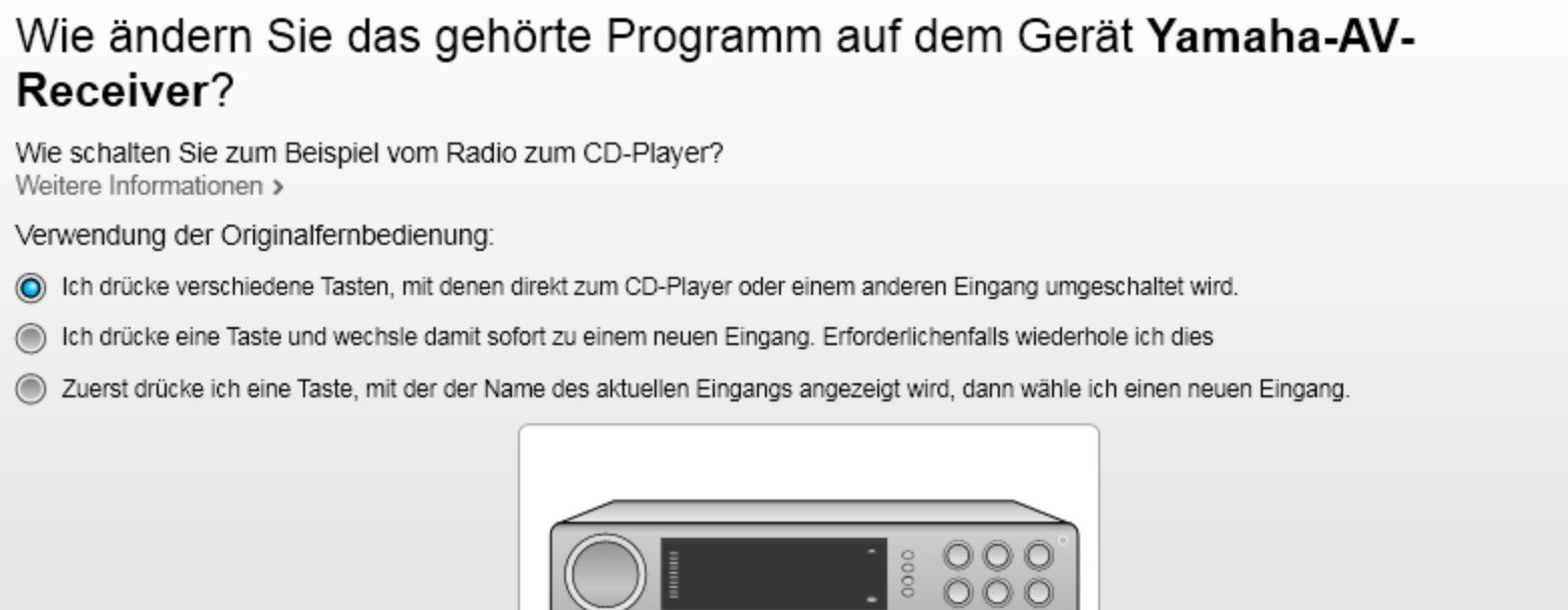

So habe hier mal einige Screenshots angehängt, wie z. Zt. die Einstellungen sind.
Einstellung Aktionen
Zeitverzögerung:
Zeitverzögerung:

Ich habe auf unter Geräte Einstellungen ändern - Eingangseinstellungen eingestellt, dass Also so wie es sein sollte.
Denn die Original FB hat einfach Tasten, HDMI1 HDMI2 usw.

Also neue Aktionen erstellen-----> hilft nicht
Betroffenes Gerät löschen und neu einbinden ----> hilft
Vielen Dank für Eure Geduld, und DANKE für den Support

Manchmal liegt der Teufel eben im Detail.fl3xman hat geschrieben: Also neue Aktionen erstellen-----> hilft nicht
Schön das nun alles läuft.
