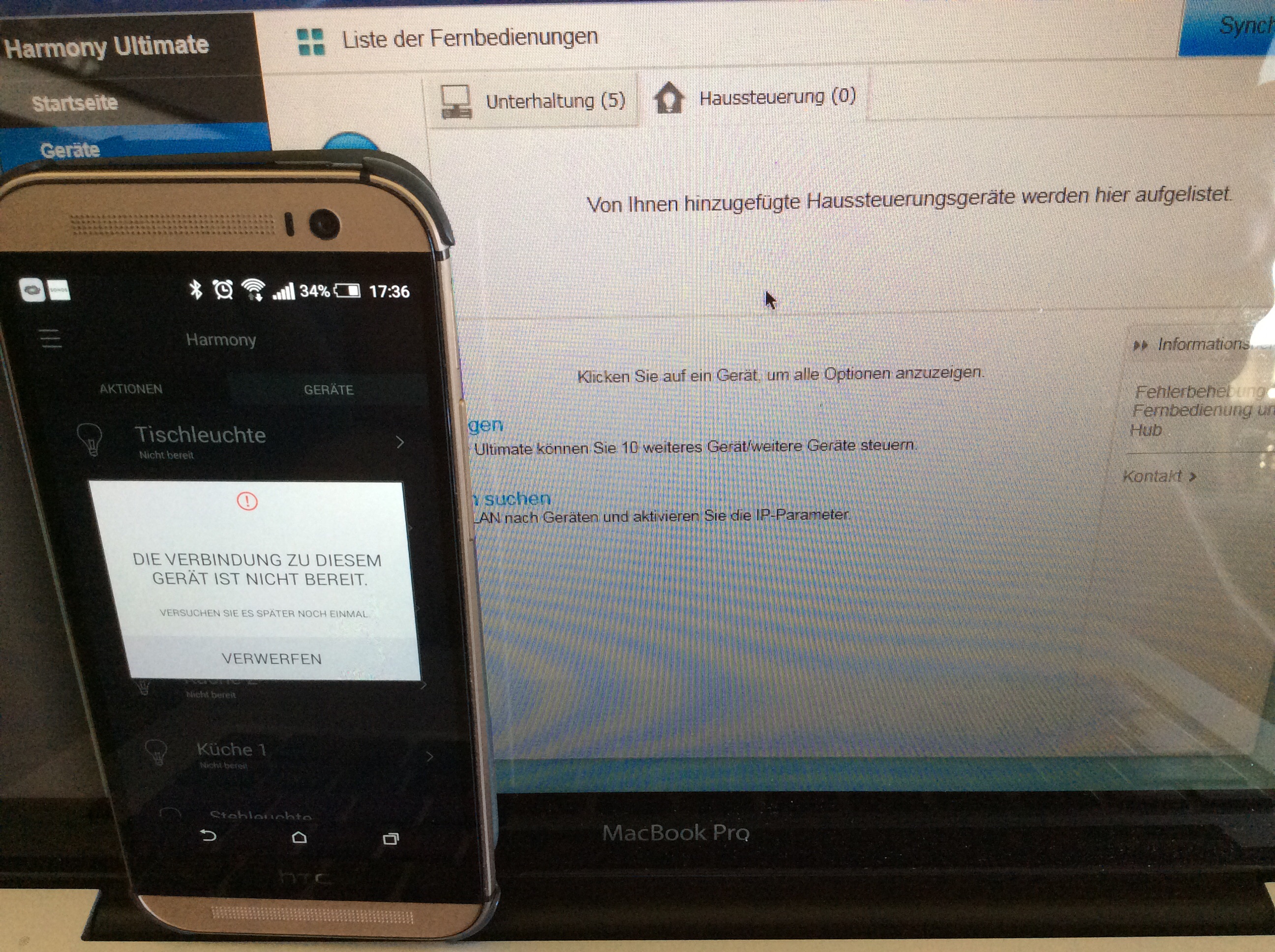

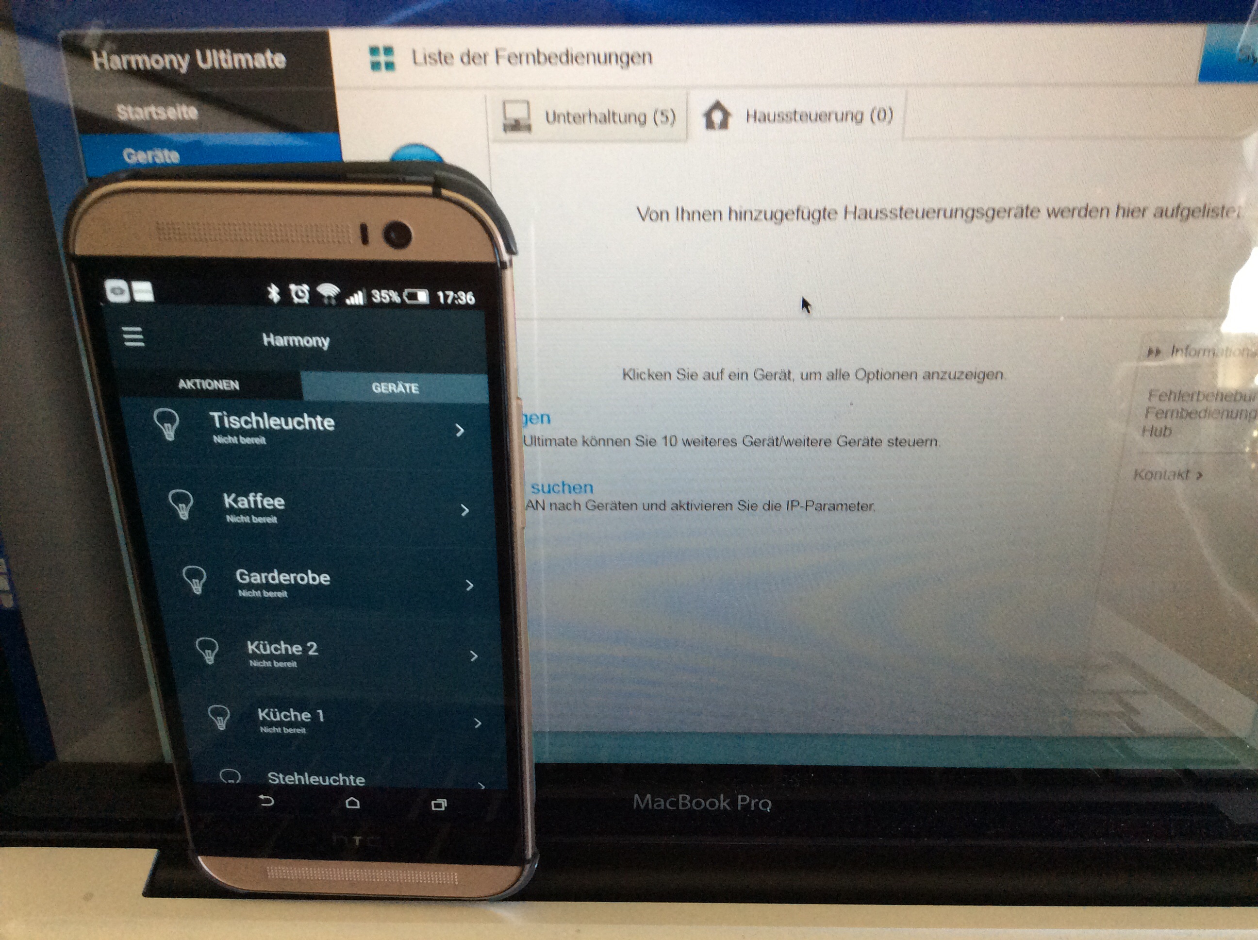

Das funktioniert alles nicht!
Habe meine HueBridge über MyHarmony gelöscht und dann synchronisiert.
Danach ist auf der Fernbedienung auch keine Lampe mehr ersichtlich ABER in der App sind die alten Lampen immer noch da (habe euch extra mal Fotos angehängt).
Wenn ich die Bridge dann wieder paire, dann bekomme ich die neuen + alten Lampen angezeigt.
Das Problem muss irgendwo in meiner Datenbank liegen.
Der Harmony Support ist dran gibt mir jedoch im Moment Tipps wie: Bitte Firmware updaten!
Gruß basti
Hue Problem Foto 1
Hue Problem Foto 1
Hue Problem Foto 2
Hue Problem Foto 2
