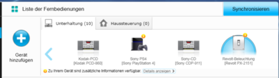

TheWolf hat geschrieben: 1. Wenn Du die Revolt anlegst, hast sie keinen einzigen Befehl dabei. Was hast Du da als Befehl(e) von wo angelernt?
Ich habe eine "alte" Fernbedienung genommen, die nicht mehr in Benutzung ist und eine Taste von dieser für die Revolt verwendet. Es war glaube ich die Fernbedienung für einen MiniDiscPlayer.

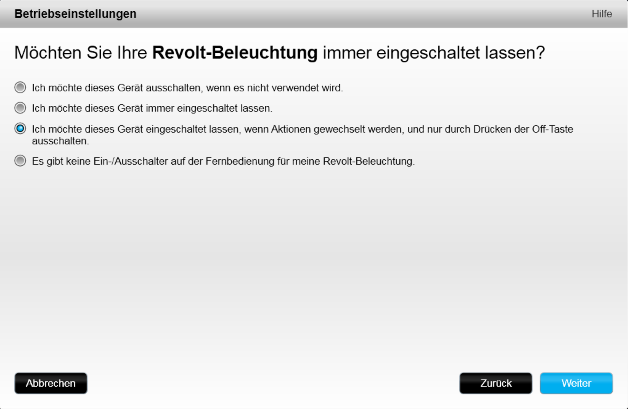

TheWolf hat geschrieben: 3. Bei der Option "Gerät eingeschaltet lassen ..." ist es nicht erforderlich, dieses Gerät in alle Aktionen aufzunehmen. Es bleibt an, bis die OFF-Taste gedrückt wird.
Ok das ist interessant. Leider weiss ich nicht, wo ich das genau programmiere. Ich habe das bisher so gelöst:
und das scheint ja falsch zu sein!? Aber wo und wie kann ich dies korrigieren?

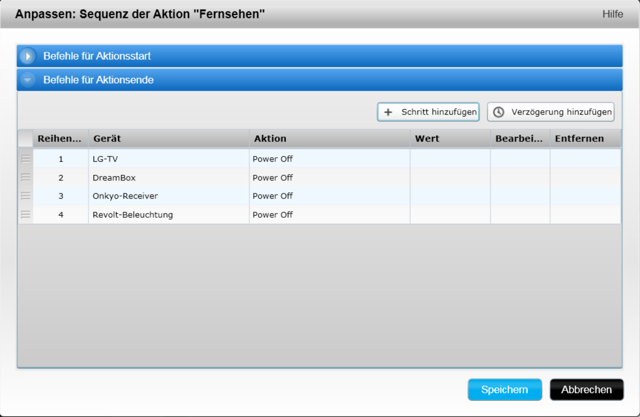

4. Von welchem "... in der Aktion das Ausschalten der Revolt ..." sprichst Du?
Von dieser Position in Fernsehen:
Bedauerlicherweise schaltet sich die Revolt UND der Fernseher auch irgendwie unsystematisch beim Umschalten der Aktionen, also wenn ich zB auf AppleTV wechsel, sollte ja der Fernseher an bleiben. Tut er aber nicht und die Revolt Steckdose, geht dann beim nächsten Aktionswechsel auch aus.
Ok.
Und mit diesem angelernten Befehl kannst Du die Revolt ein- und auch wieder ausschalten?

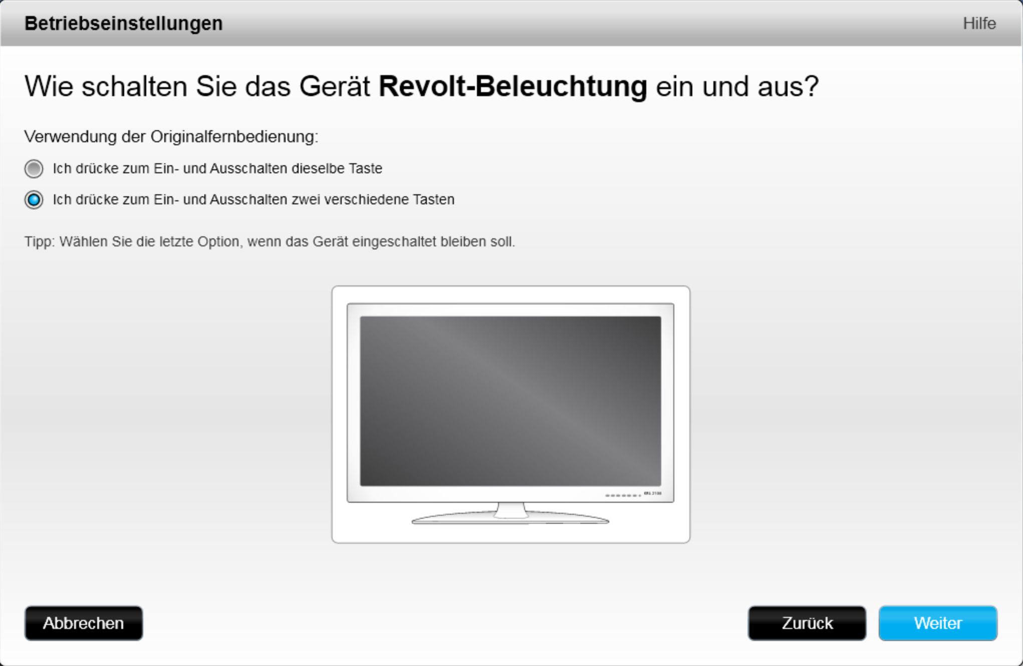

iGeorg hat geschrieben:
TheWolf hat geschrieben: 2. Welche Befehle hast Du zum Ein- und Ausschalten in den Betriebs-Einstellungen hinterlegt?
Was meinst Du mit der Frage genau? Welche Taste auf der Fernbedienung für den MiniDiskPlayer?
Bild Harmony FAQ (nur myharmony.com) | Alle Details in myharmony.com
Stichwort: Betriebs-Einstellungen
Ich befürchte, Du hast nur einen Befehl angelernt, aber die Option "Ich drücke zum Ein- und Ausschalten zwei verschiedene Tasten" benutzt.
Das wäre dann falsch. Die richtige Einstellung wäre: "Ich drücke zum Ein- und Ausschalten dieselbe Taste".
Ebenfalls in den o.a. Betriebs-Einstellungen.
iGeorg hat geschrieben:Bedauerlicherweise schaltet sich die Revolt UND der Fernseher auch irgendwie unsystematisch beim Umschalten der Aktionen, also wenn ich zB auf AppleTV wechsel, sollte ja der Fernseher an bleiben. Tut er aber nicht und die Revolt Steckdose, geht dann beim nächsten Aktionswechsel auch aus.
Die Option "Gerät eingeschaltet lassen ..." muss natürlich bei jedem Gerät gesetzt werden, das beim Aktions-Wechsel weiterlaufen soll.
