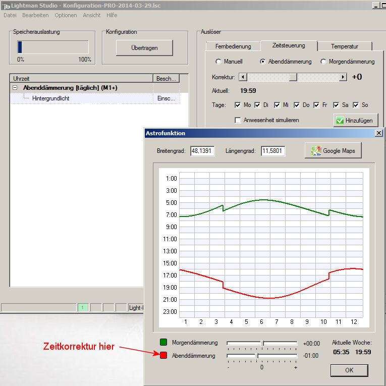

die Zeitveränderung der Astro-Funktion ist unterschiedlich.
So sieht sie bei mir aus:
Ich mache sie innerhalb der Astro-Funktion (Optionen --> Astrofunktion --> Abenddämmerung eine Stunde früher).

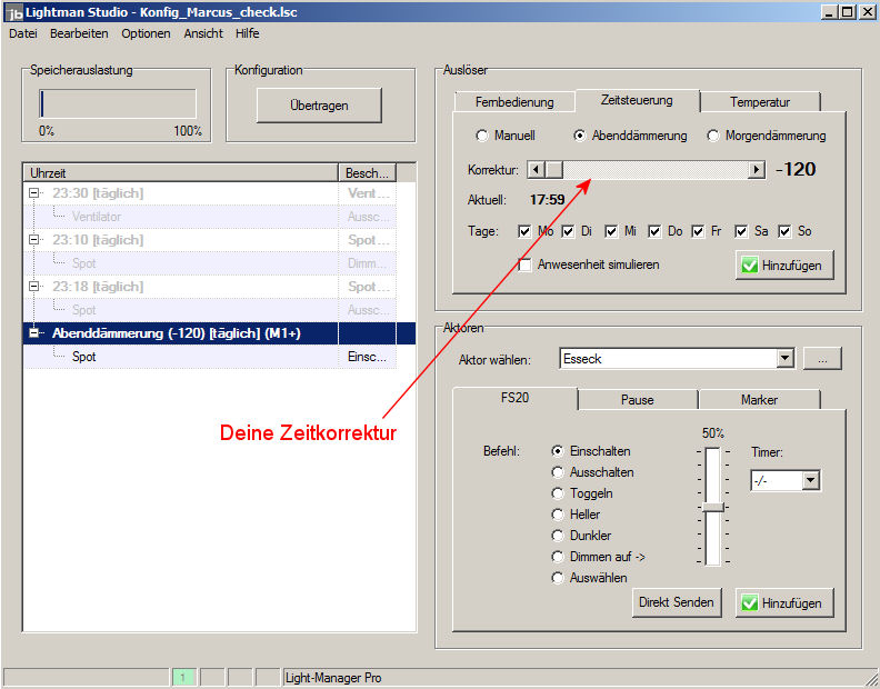

So sieht sie bei Dir aus:
Du machst sie innerhalb der "Zeitsteuerung".
Ändere das mal und schau, was passiert.

mal ein Schuss ins Blaue:
Auf deinem Screenshot sehe ich ein (M1+) hinter der Szene mit der Abenddämmerung. Das bedeutet doch, dass er diese nur aufruft, wenn Marker 1 EIN ist. Ist das so gewollt und korrekt? Wird Marker 1 bei deiner Konfig denn auch vorher von einer anderen Szene auf EIN geschaltet?
Grüße,

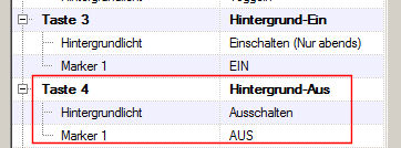

@mmehlich:
Du setzt in Deiner Lichtszene zwar den Marker auf EIN, aber nirgends auf AUS.
D.h. wird diese Lichtszene einmal gestartet, ist und bleibt der Marker auf EIN.
Schaltest Du den Spot nun "von Hand" aus, bleibt er aus, weil besagter Marker noch immer auf EIN steht.
So sieht das Ganze bei mir aus.
Innerhalb der Aktionen hängt Taste 3 (L0003) im Einschalt-Zweig und Taste 4 (L0004) im Ausschalt-Zweig.
