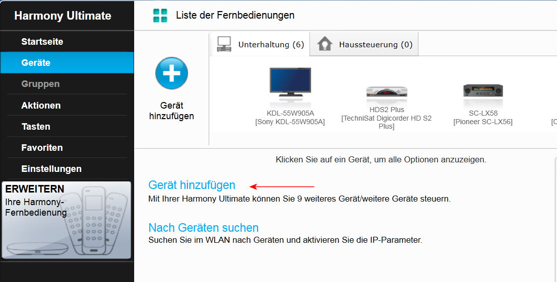

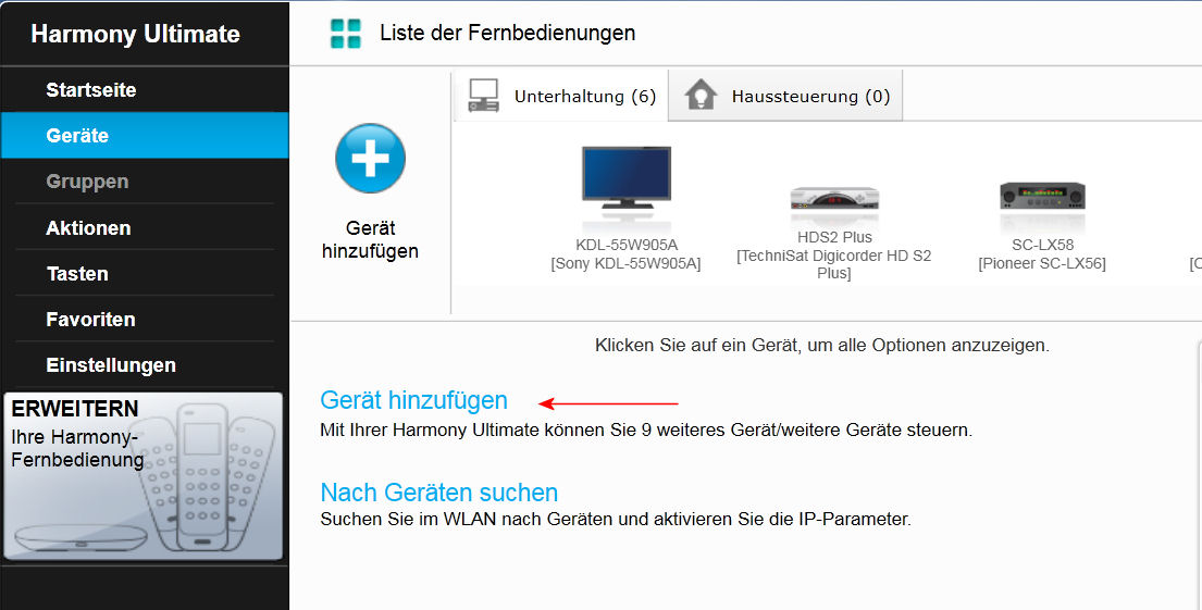

Wir melden uns wie gewohnt in unserem Konto an, gehen dann links Geräte und klicken auf Gerät hinzufügen.

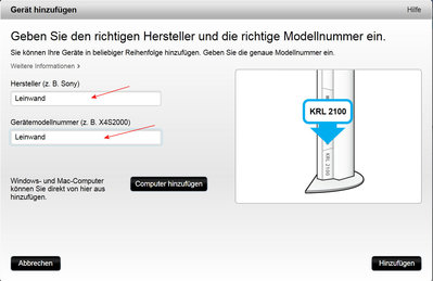

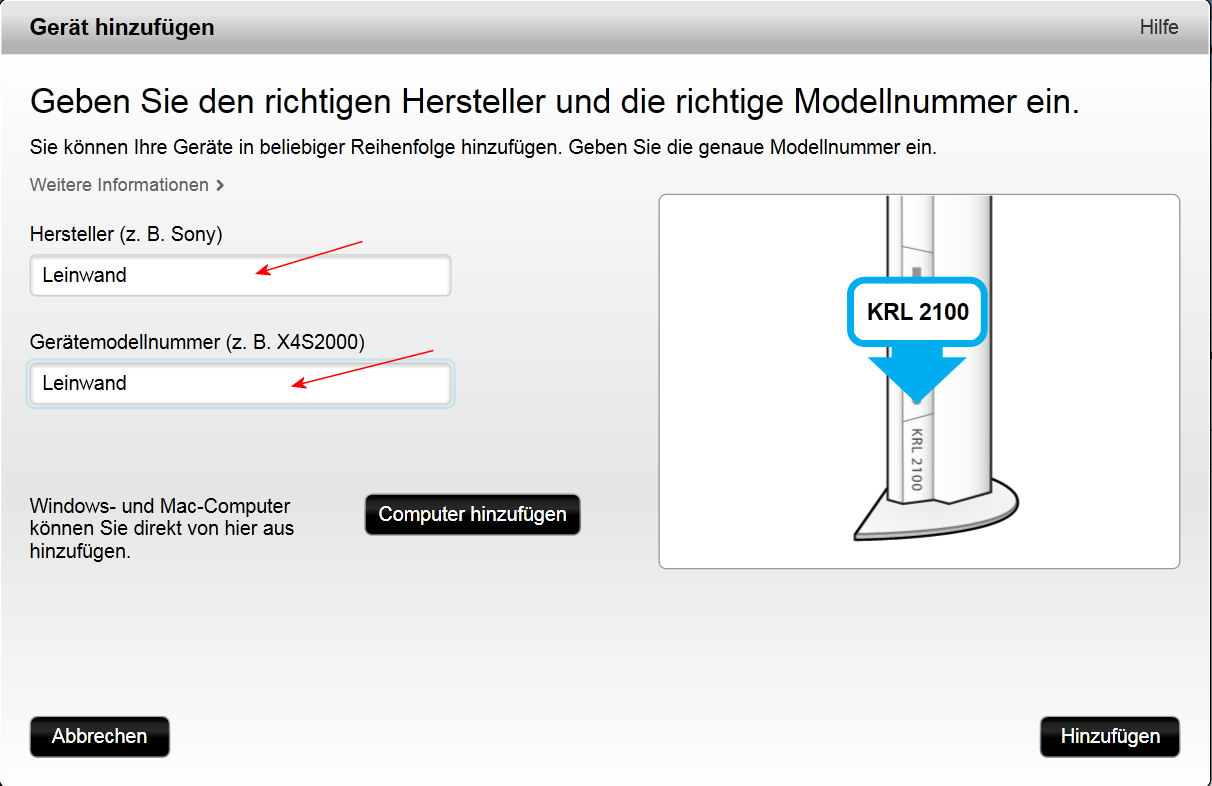

Auf der Folge-Seite geben wir nun den Hersteller und die Modell-Bezeichnung ein.
  • Für eine Leinwand:

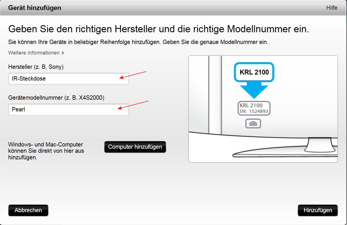

    Für eine IR-Steckdose:

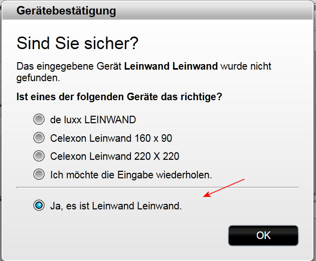

Im nächstern Schritte bestätigen wir die gemachten Eingaben:

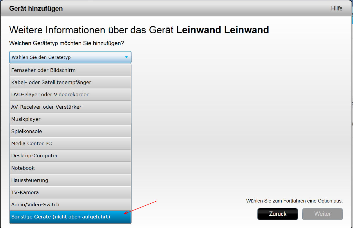

Danach müssen wir einen Geräte-Typ auswählen.

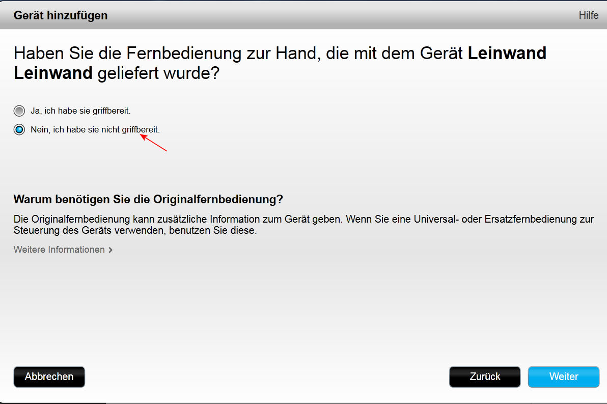

Hier nehmen wir Sonstige Geräte und sagen auf der nächsten Seite, dass wir keine Original-Fernbedienung zur Hand haben:

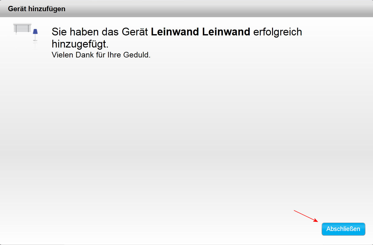

Jetzt bestätigen wir noch mit einem Klick auf Abschließen ...

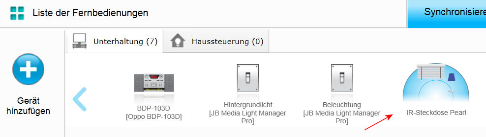

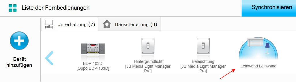

... und unser Gerät erscheint so in der Geräte-Übersicht:

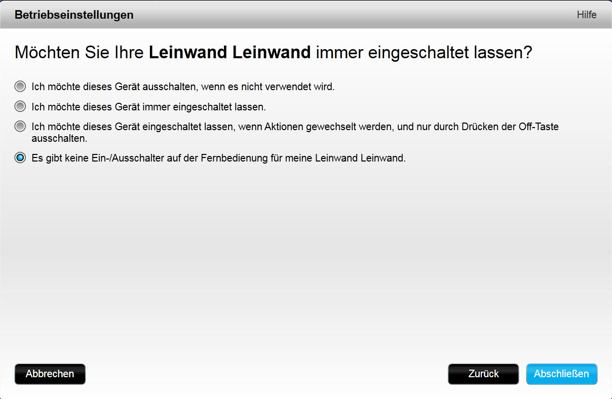

Vergesst nicht, dass dieses Gerät in den Betriebs-EInstellungen so eingestellt ist:
Logisch, da ja noch keine Power-Befehle vorhanden sind. Soll mit diesem Gerät also etwas automatisch ein-/ausgeschaltet werden, müssen jetzt noch -wie gewohnt- die erforderlichen Befehle (PowerToggle bzw. PowerOn und PowerOff) angelernt werden.
