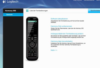

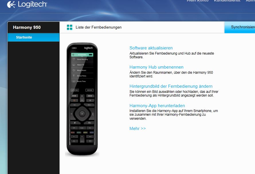

Hallo Leute,
ich bin neu hier im Forum, (nutze aber schon länger eine Ultimate ohne Probleme) komme aber mit meiner "neuen" 950 nicht weiter.
Die 950 funktioniert ohne Hub korrekt, aber sobald ich einen Hub hinzufüge lässt sich die Fernbedienung nicht mehr über den PC einstellen.
Im Konto wird auf der Linken Seite nur noch die Startseite angezeigt, sonnst nichts. Hab schon gesucht aber nix gefunden, vielleicht kann mir jemand von euch helfen.
