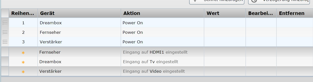

Wenn ich eine Aktion aufrufe, werden die darin enthaltenen Geräte nicht eingeschaltet, obwohl diese von der Aktion ja eigentlich eingeschaltet werden sollten.
Hier wird z.B. die Drambox nicht aus dem Standby geholt.
Was mache ich falsch?

schau erstmal im Gerätemodus welche Geräte wie auf die Power-Funktionen reagieren. Oft gibt es PowerToggle/PowerOn und PowerOff aber nicht alle gehen. Das gehe in die Geräteeinstellungen und schau welche Befehle für die Geräte benutzt werden.
