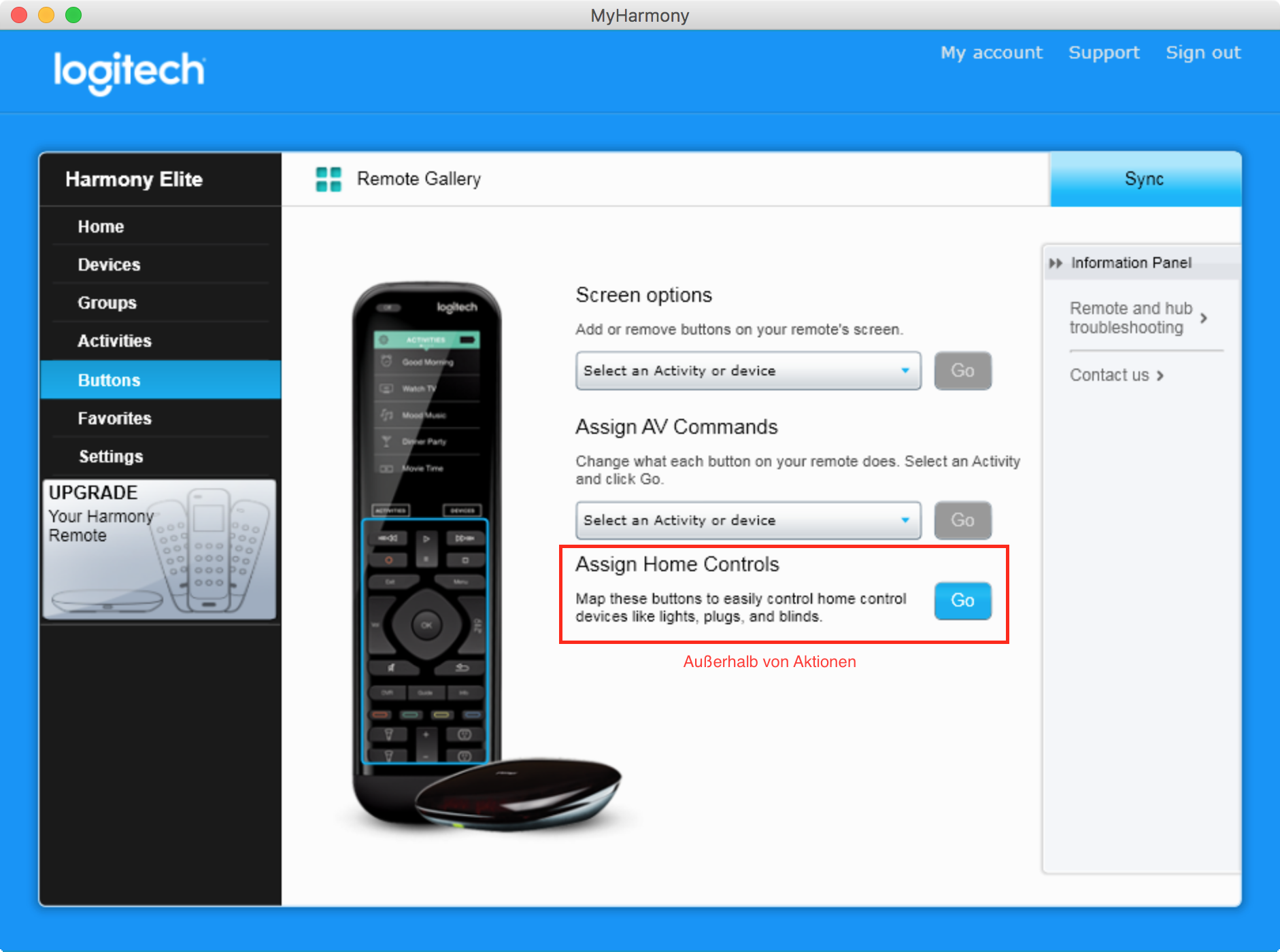

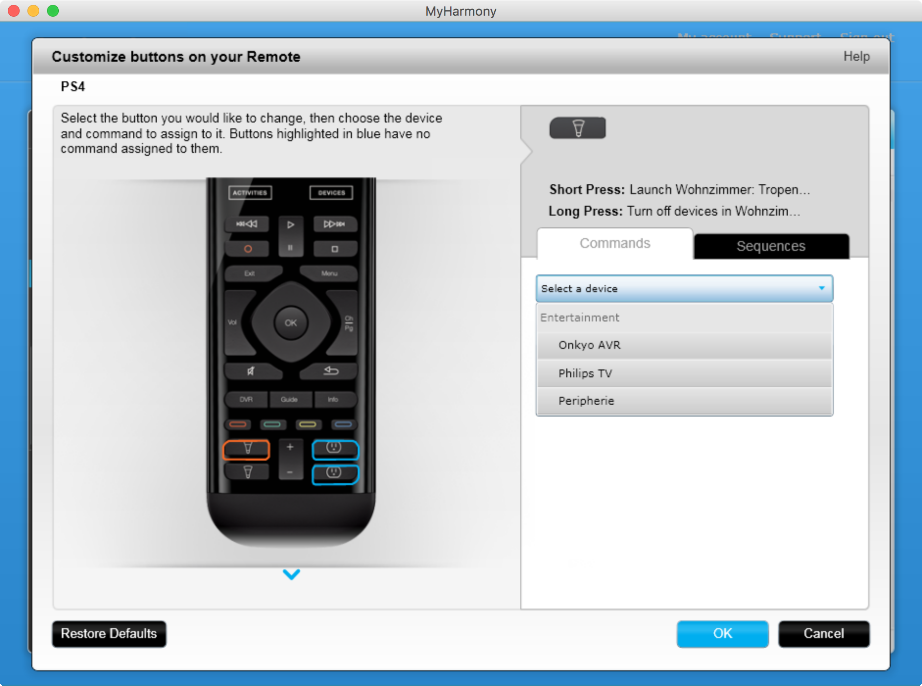

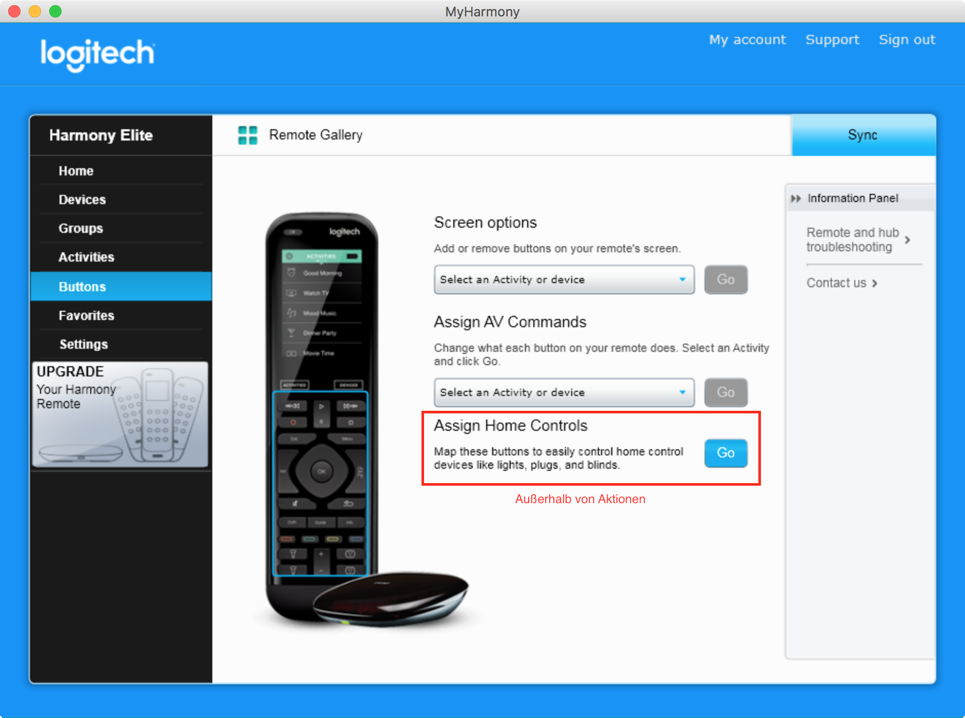

Hi, die Tasten inkl. Steckdosen lassen sich innerhalb von Aktionen mit allen beliebigen Geräten / Befehlen / Sequenzen belegen. Standardmäßig sind die Tasten dort auch mit den Haussteuerungsgeräten belegt. Außerhalb von Aktionen lassen sich die Tasten allerdings nur mit Haussteuerungsgeräten belegen. Siehe Screenshot.
