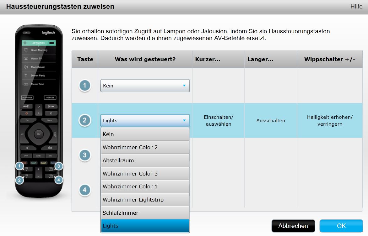

Das habe ich gemacht. Ich habe zb. das Zimmer Wohnzimmer erstellt, kann dieses aber eben in MyHarmony nicht auswählen. Da erscheinen nur die einzelnen Lampen :-/ Ich habe die Gruppe Wohnzimmer erstellt und dieser die vier besagten Lampen zugewiesen.
Oder hab ich in der App was falsch eingestellt?
Hab mal nen Screenshot angehängt. "Abstellraum" und "Schlafzimmer" sind die Lampen direkt, die habe ich so benannt. Also es sind einfach keine Gruppen bzw. Zimmer auswählbar, nur einzelne Lampen!

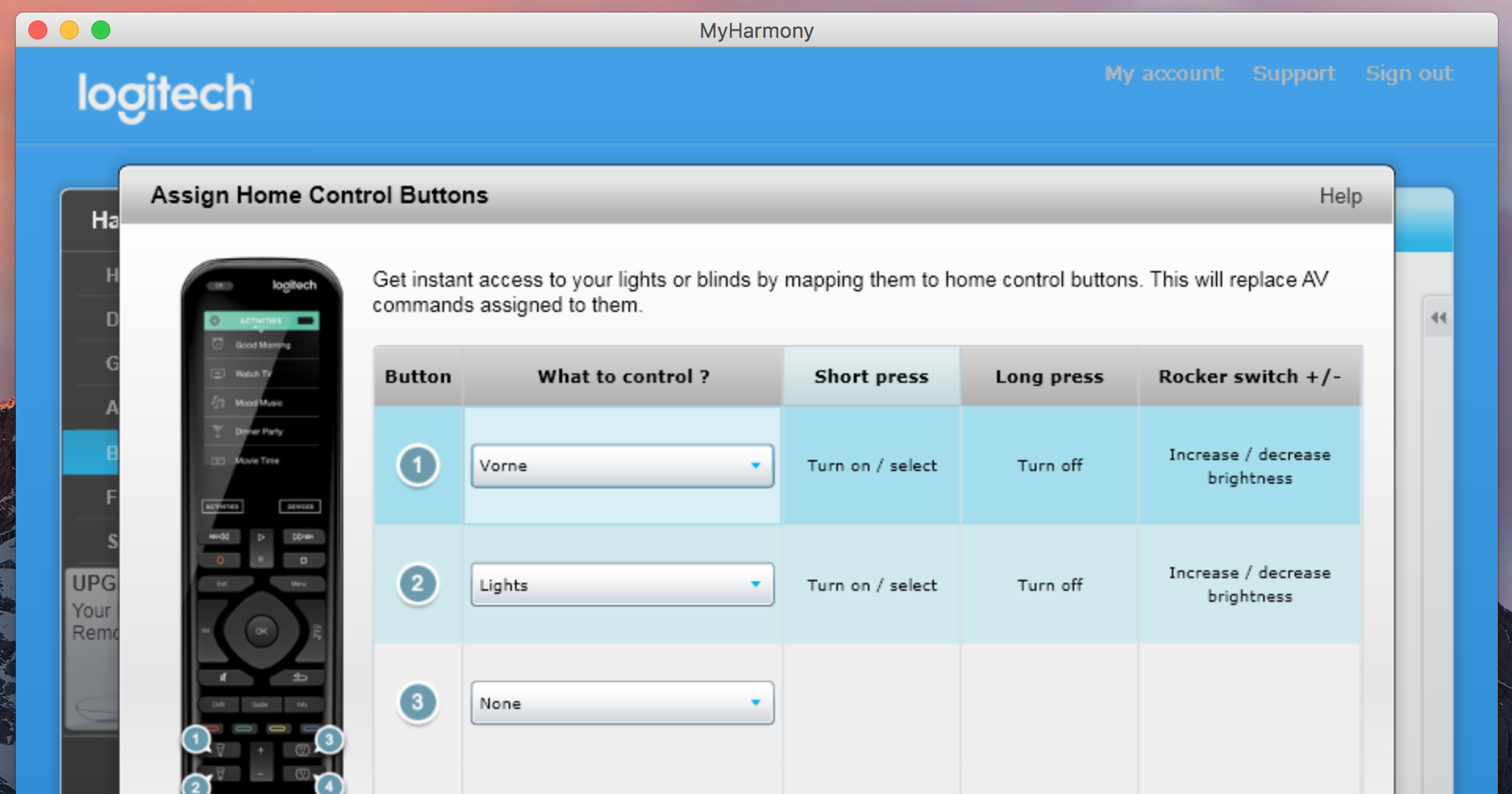

Anbei mal meine Konfiguration. "Vorne" ist eine Gruppe mit 2 Lampen innerhalb des Wohnzimmers

Meinst du die Windows Anwendung für Harmony oder für hue (gibt's die überhaupt :D)?
Ich stelle die hues über die Philipps iPhone App ein und die Harmony über myharmony am Windows pc. In der Auswahl habe ich keine Gruppen, nur einzelne Lampen (siehe Screenshot).

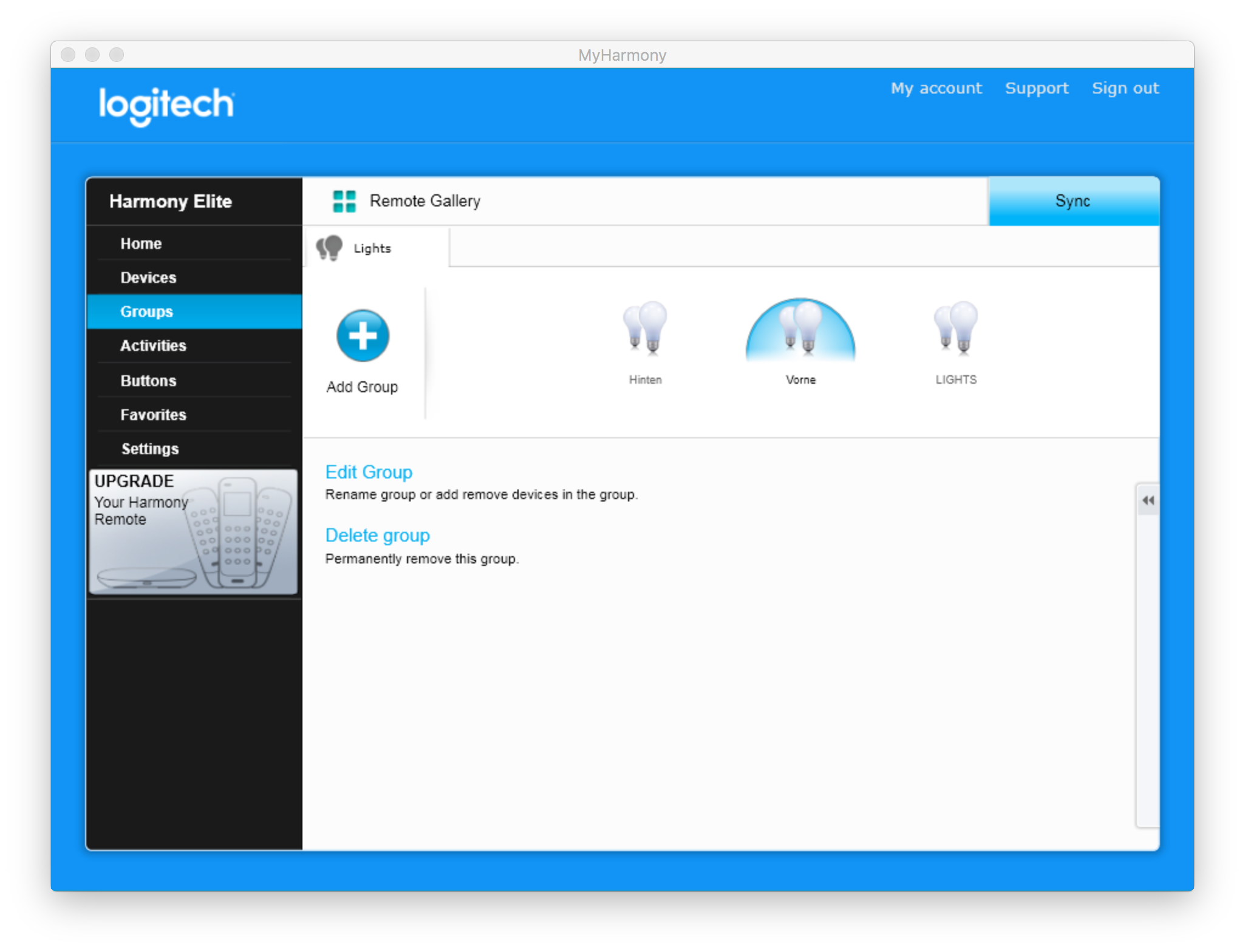

Ok, ich konfiguriere es ebenfalls über die MAC App (identisch mit der Windows-Version weil WebApp).
Wie sieht denn dein Reiter für Gruppen aus? Anbei mal meine Übersicht.

Der Hinweis mit den Gruppen hats gebracht :D Hätte man auch selbst drauf kommen können :)
Danke!
