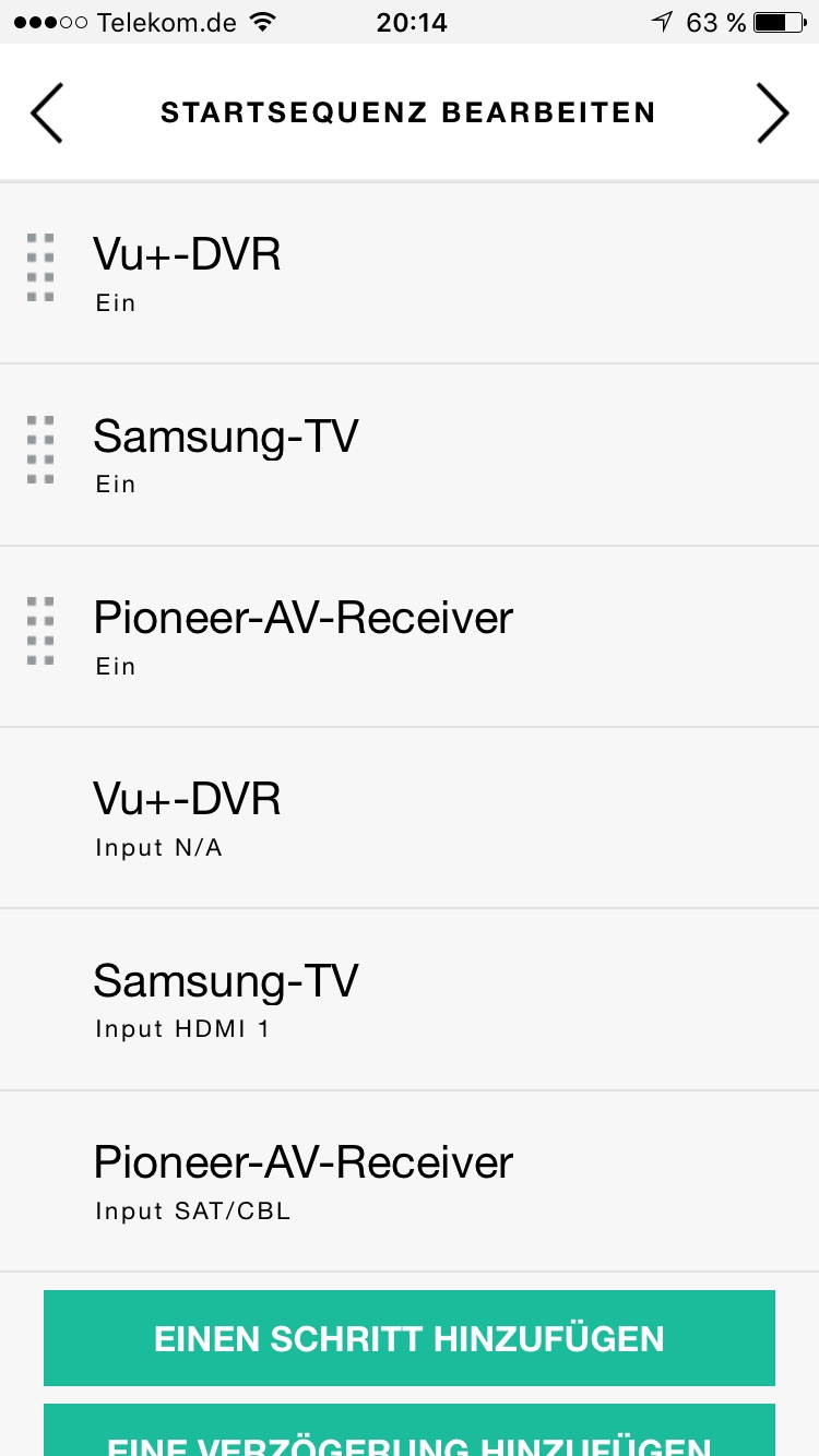

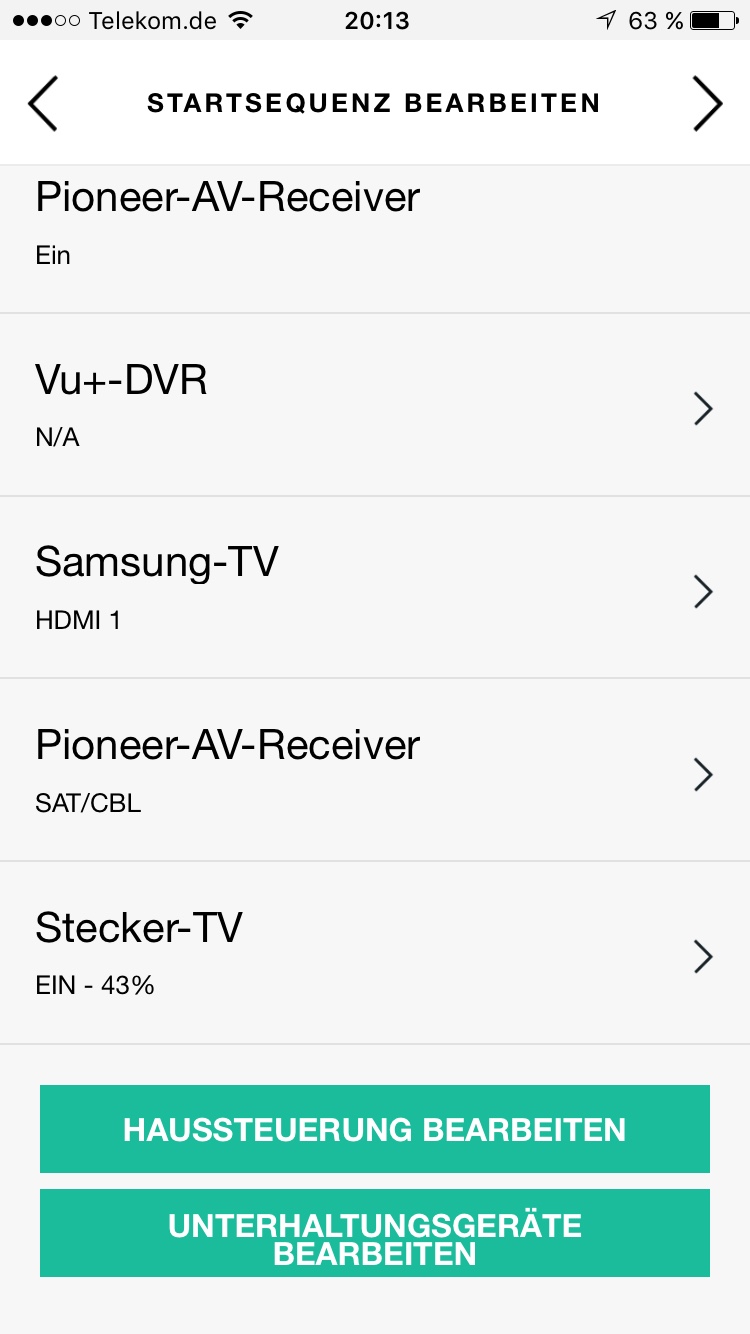

Im Moment sieht das bei mir so aus:
Die Hue Lampe ist "Stecker-TV"
Beiträge: 6403
Re: (Elite) Hue Lampen in Aktion einbinden

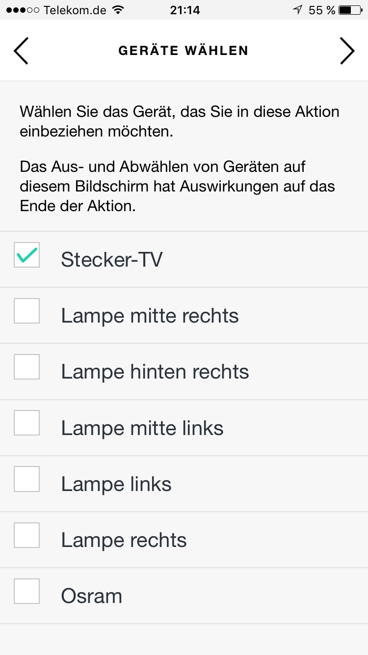

beachte den Punkt "Haussteuerung bearbeiten" in deinem 1. Bild.
Stanni1
Beiträge: 8
Registriert: 11. Dezember 2016 17:56
Beitrag von Stanni1 »
Den habe ich gesehen, aber er bringt mich auch nicht wirklich weiter.
Beiträge: 3848
Und jetzt mit dem > Zeichen rechts oben weitermachen
