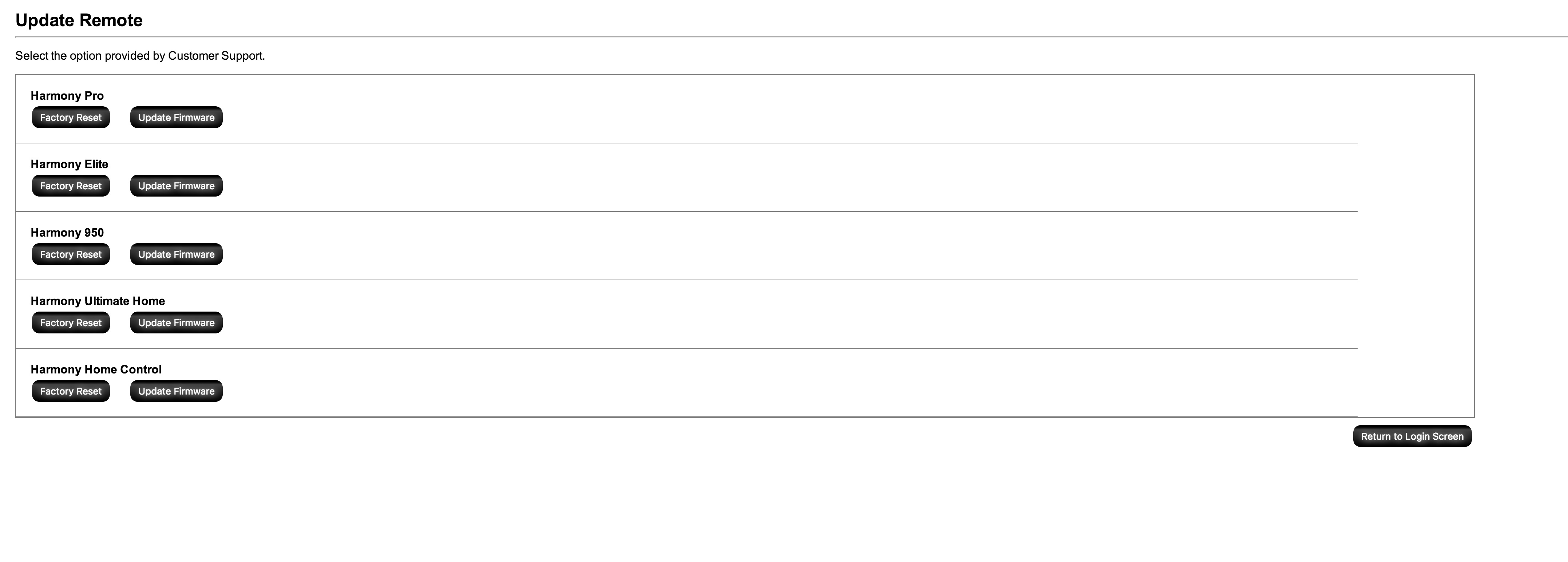

will mir eine 950 zulegen und meine Harmony Ultimate (Ultimate und Hub) unpairen um die Ultimate in einem Zimmer "alone" ohne Hub zu nutzen.
Die 950 Anmelden mit neuem Konto und dann wieder mit dem unpairten Hub erweitern. Später die Ultimate One in neuem Konto anmelden und aus dem 1.Konto Ultimate mit Hub die Einstellungen importieren (brauch ich eigentlich gar nicht weil sie nun andere Geräte steuern soll) --> alles OK soweit???
Ist doch so möglich?
Wolltel jetzt über Alt F9 die Ultimate One vom Hub trennen, hab aber Punkt "Others" zum unpairen gar nicht angezeigt bekommen. Auch die andern Punkte zeigen nicht meine Konfiguration und könnten so auch nicht z.B. zum resetten genutzt werden.Remote ist über USB angeschlossen und wird auch in der Software erkannt. Neueste FW auf HUB und Remote auch die App ist uptodate. Alles über Mac.
Also kein unpairen über App möglich :roll: :roll: :roll:
Jemand eine Idee...

gente hat geschrieben: 15. Januar 2017 12:52 Später die Ultimate One in neuem Konto anmelden und aus dem 1.Konto Ultimate mit Hub die Einstellungen importieren (brauch ich eigentlich gar nicht weil sie nun andere Geräte steuern soll) --> alles OK soweit???
Nö.
Wenn Du den Import machst, hast Du das Pairing auch wieder drin, denn das greift nur auf Harmony bzw. Hub aber NICHT im Konto.
Das bedeutet: Die Ultimate One komplett neu einrichten.
gente hat geschrieben: 15. Januar 2017 12:52Wolltel jetzt über Alt F9 die Ultimate One vom Hub trennen, hab aber Punkt "Others" zum unpairen gar nicht angezeigt bekommen.
Wie listener schon sagte: Rechts gibt's einen Scroll-Balken.

...danke, Srollbalken wurde erst sichtbar nachdem ich ins Feld geklickt habe und mit der Maus zum scrollen begann my fault.
LG Thomas
