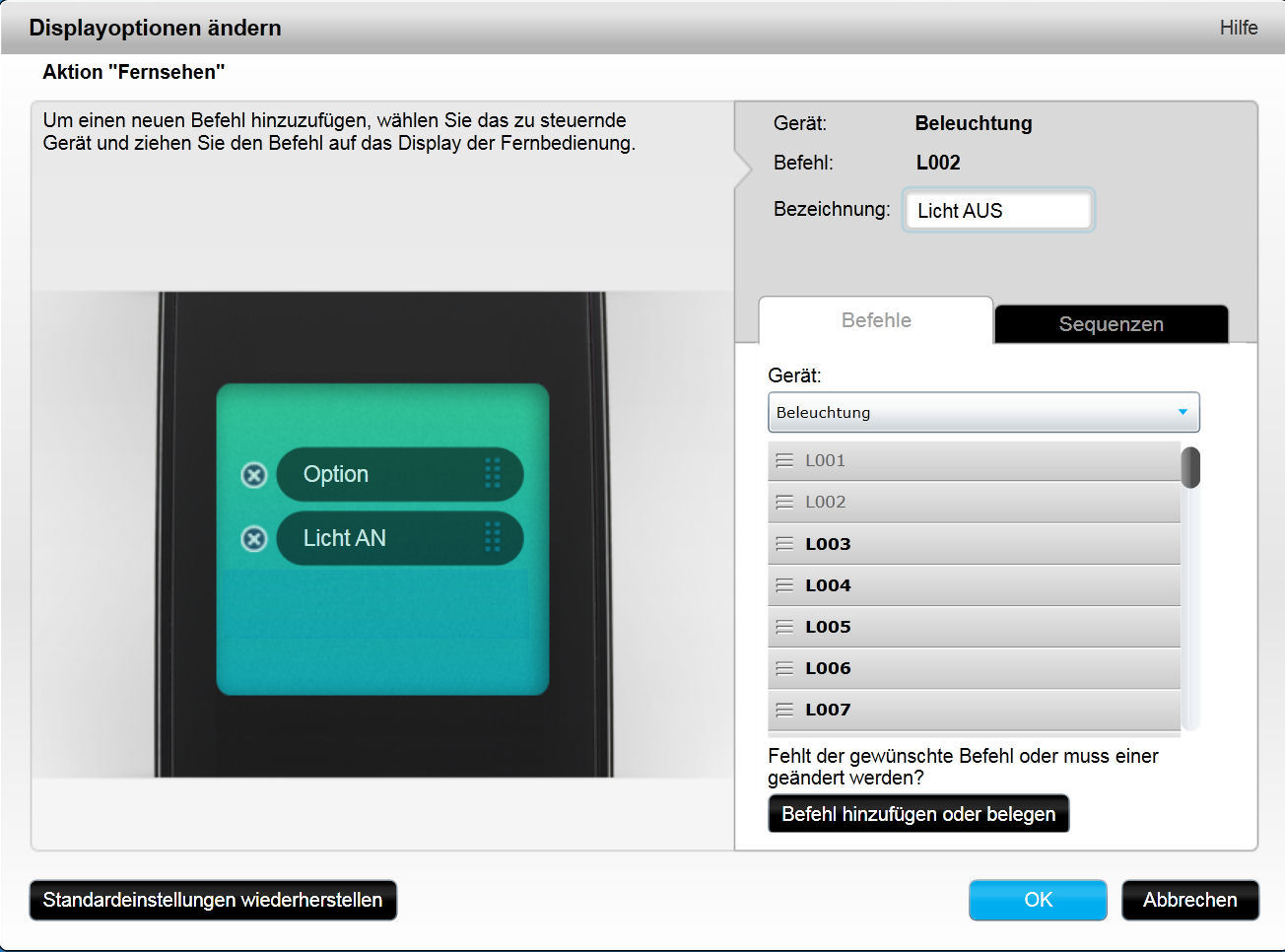

Wir wählen die besagte Option aus ... ... und binden dieses Gerät in die gewünschte Aktion ein: Innerhalb der Aktion ist dieses Gerät nun nicht zu sehen, da es ja weder automatisch ein- noch ausgeschaltet wird: Dennoch haben wir alle Befehle dieses Gerätes im Zugriff ... ... und legen die Befehle für das Ein- und Ausschalten in's Display:

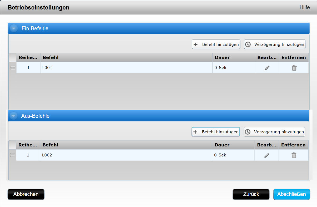

Die Standard-Einstellungen des Gerätes müssen so aussehen:
Wichtig sind die getrennten Befehle zum Ein- und Ausschalten des Gerätes.

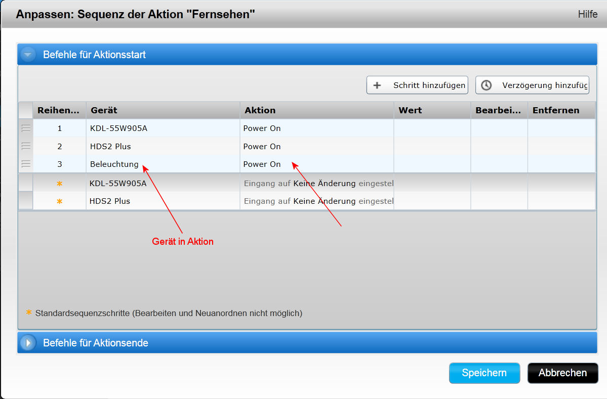

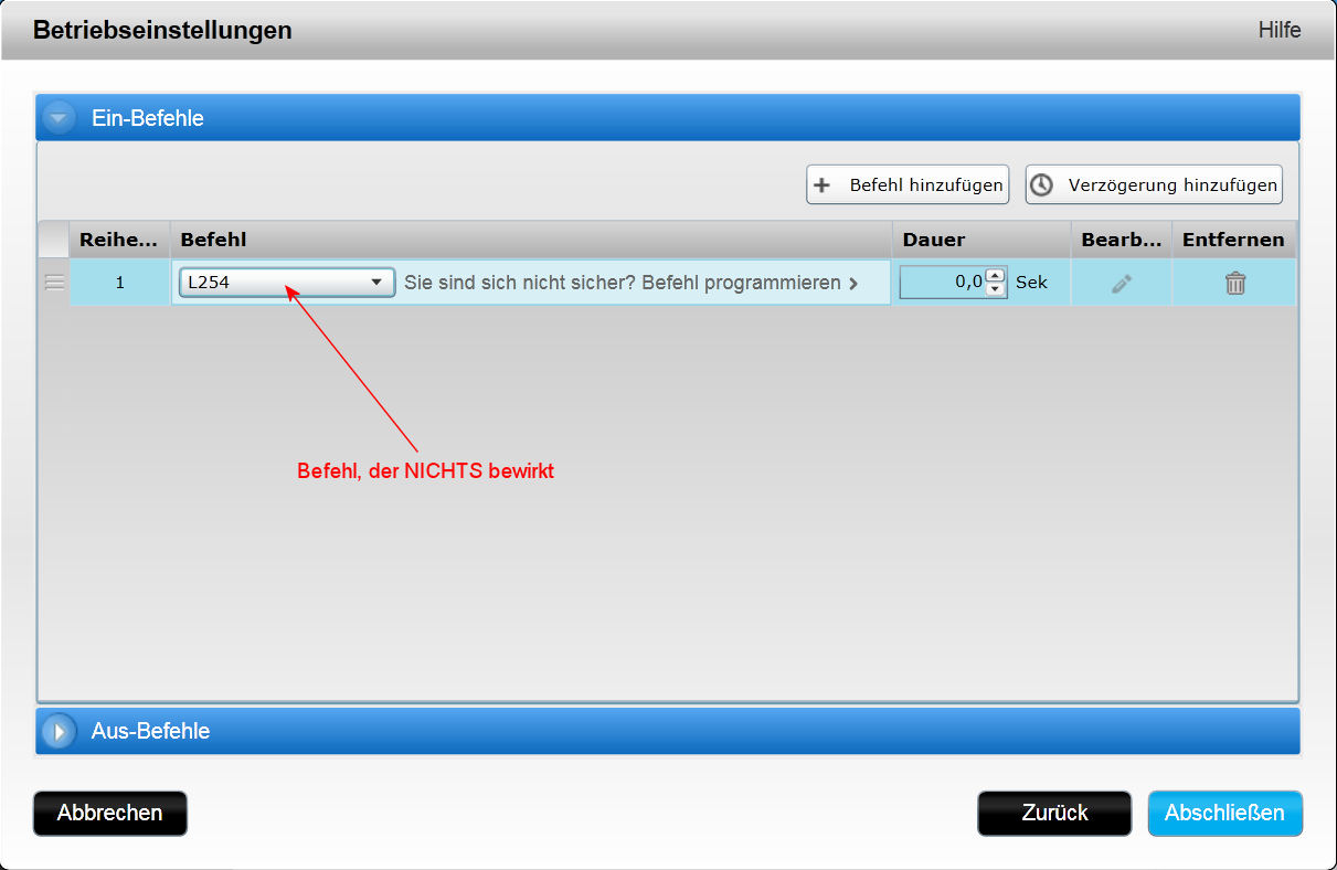

Nun modifizieren wir das Einschalten derart, dass wir hier einen Befehle hinterlegen, der beim Gerät nichts bewirkt: Danach binden wir dieses Gerät in die gewünschte Aktion ein ... ... und sehen, dass es beim Aktions-Start erscheint.
Obwohl hier PowerOn steht, wird der in den Betriebs-Einstellungen hinterlegte Einschalt-Befehl gesendet.
Da wir den Einschalt-Befehl aber gegen einen Befehl getauscht habe, der beim Gerät nichts bewirkt, wird das Gerät beim Start dieser Aktion auch nicht eingeschaltet. Auch beim Aktions-Ende erscheint das Gerät und wird beim Beenden der Aktion automatisch abgeschaltet.
Auch hier haben wir alle Befehle dieses Gerätes im Zugriff ... ... legen aber natürlich nur den Einschalt-Befehl in's Display.
