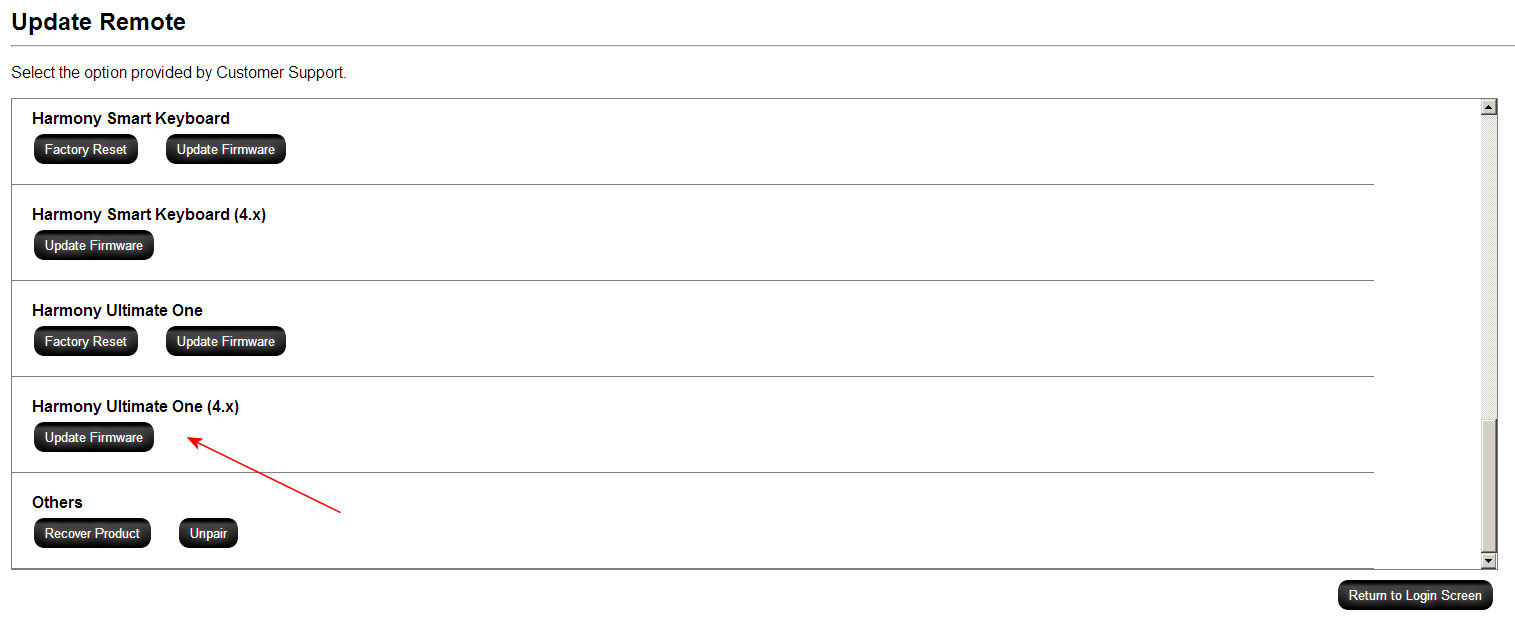

I found a way to install the latest Harmony Hub software.
1. Open the MyHarmony application on your PC (if using pc)
2. Do not click into the application windows. Press ALT + F9 to open the advanced install setup
3. Connect your Harmony Hub to your pc with the USB cable
4. Choose Harmony <your model> (4.x) and click on the Update Firmware button.
After the Hub software has been upgraded to 4.x version, you can disconnect the Hub from your pc, and proceed with the
normal Upgrade of remote through the MyHarmony software
Regards,
Petter Kjeilen

petterkjeilen hat geschrieben: 15. Mai 2017 09:03 I found a way to install the latest Harmony Hub software.
Regards,
Petter Kjeilen
That worked for me too. Thank You!
I tried ALT + F9 before but i clicked in the window and nothing happened.

Habe dasselbe Problem mit dem update. Hängt immer bei 48%. Hab dann auch die ultimate one zurückgesetzt auf Werkseinstellungen. Leider wieder dasselbe Problem.Wenn ich über die alt+F9 Taste reingehe und die ultimate updaten möche, dann zeigt er mir weder die ultimate an noch die Firmware version oder die Hardware version. Auch der Install button ist nicht vorhanden. Der Hub wird jedoch über alt+F9 angezeigt wenn ich ihn an den PC hänge. Was kann ich noch tun oder ist das Teil defekt?
- Beiträge: 18184
Re: Update hängt bei 48%
Richtige Auswahl genommen? P.S. Die Seite lässt sich rechts nach unten scrollen.schmz hat geschrieben: 21. Mai 2017 14:19 Wenn ich über die alt+F9 Taste reingehe und die ultimate updaten möche, dann zeigt er mir weder die ultimate an noch die Firmware version oder die Hardware version. Auch der Install button ist nicht vorhanden.
Ja habe die richtige Auswahl genommen. Zeigt mir dann kurz die Seite mit den Firmware version oben angeht dann gleich auf eine Seite ohne. Unten steht dann in schöner roter Schrift "your harmony remote model is not supported by this utility". Das Teil funktionierte tadellos, bis ich ein neues Gerät einfügen wollte und zum update aufgefordert wurde. Seitdem macht mich das Teil irre.
- Beiträge: 18184
Dann hast Du aber keine Ultimate One sonder eher die "alte" One, oder?schmz hat geschrieben: 22. Mai 2017 17:53 Unten steht dann in schöner roter Schrift "your harmony remote model is not supported by this utility".
Die läuft ja nicht unter myharmony.com sondern mit der PC-Software 7.7.0.
Dazu würde ich jetzt den Support anrufen. Und ich meine Anrufen, weil Du dann dem Supporter direkt erzählen kannst, was Du gemacht hast und was seitdem passiert:schmz hat geschrieben: 22. Mai 2017 17:53 Das Teil funktionierte tadellos, bis ich ein neues Gerät einfügen wollte und zum update aufgefordert wurde. Seitdem macht mich das Teil irre.
