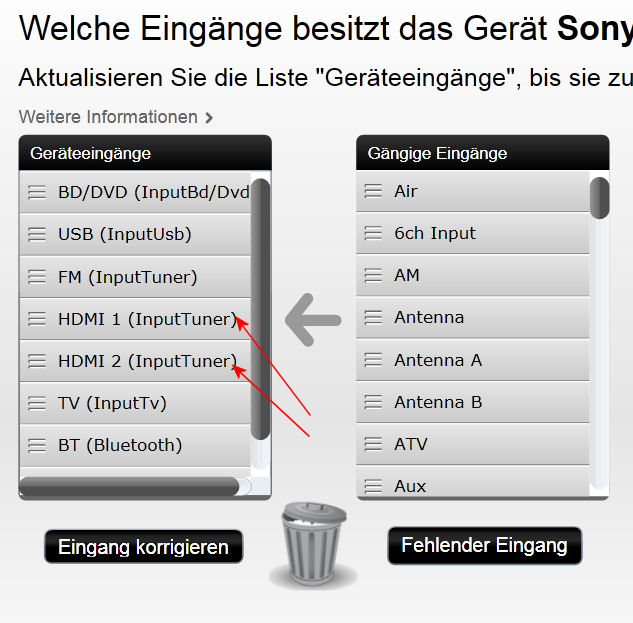

Kat-CeDe hat geschrieben: 16. Mai 2017 09:43 Die Harmony versteht aber verschiedene Methoden der Eingangswahl und kommt auch mit exotischen Verfahren klar.
Genau dort liegt das Problem.
Eingestellt ist "direkte Eingangs-Befehle" aber für die beiden HDMI-EIngänge gibt's keine Input-Befehle.
Also hat Logitech den beiden einfach den InputTuner zugewieden:
Ich würde den Support mal darauf ansetzen. Die sollen nachsehen, ob es irgendwo in der Datenbank direkte Input-Befehle für HDMI1 und HDMI2 gibt und die dann in das Gerät packen.
