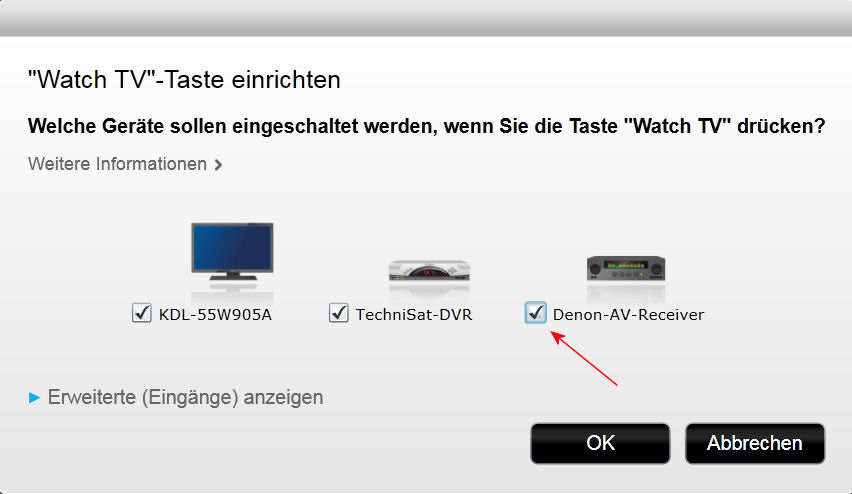

Das ist ein Problem der 300/350.hubi1411 hat geschrieben: 23. Mai 2017 07:12 ... aber der Denon macht keinen Mux wenn ich ihn über die Harmony steuern möchte egal welche Taste an der Fernbedienung!
Die hat Deinen AVR auf die Taste DVD gepackt.
Klick in der Tastenbelegung unten mal auf Alle Standardeinstellungen wiederherstellen.
Wenn der Denon dann immer noch nicht auf der Taste VCR/Aux liegt, lösch ihn nochmal und leg ihn neu an.
Und nicht vergessen, ihn am Ende auch in die Aktion Watch TV einbinden:
