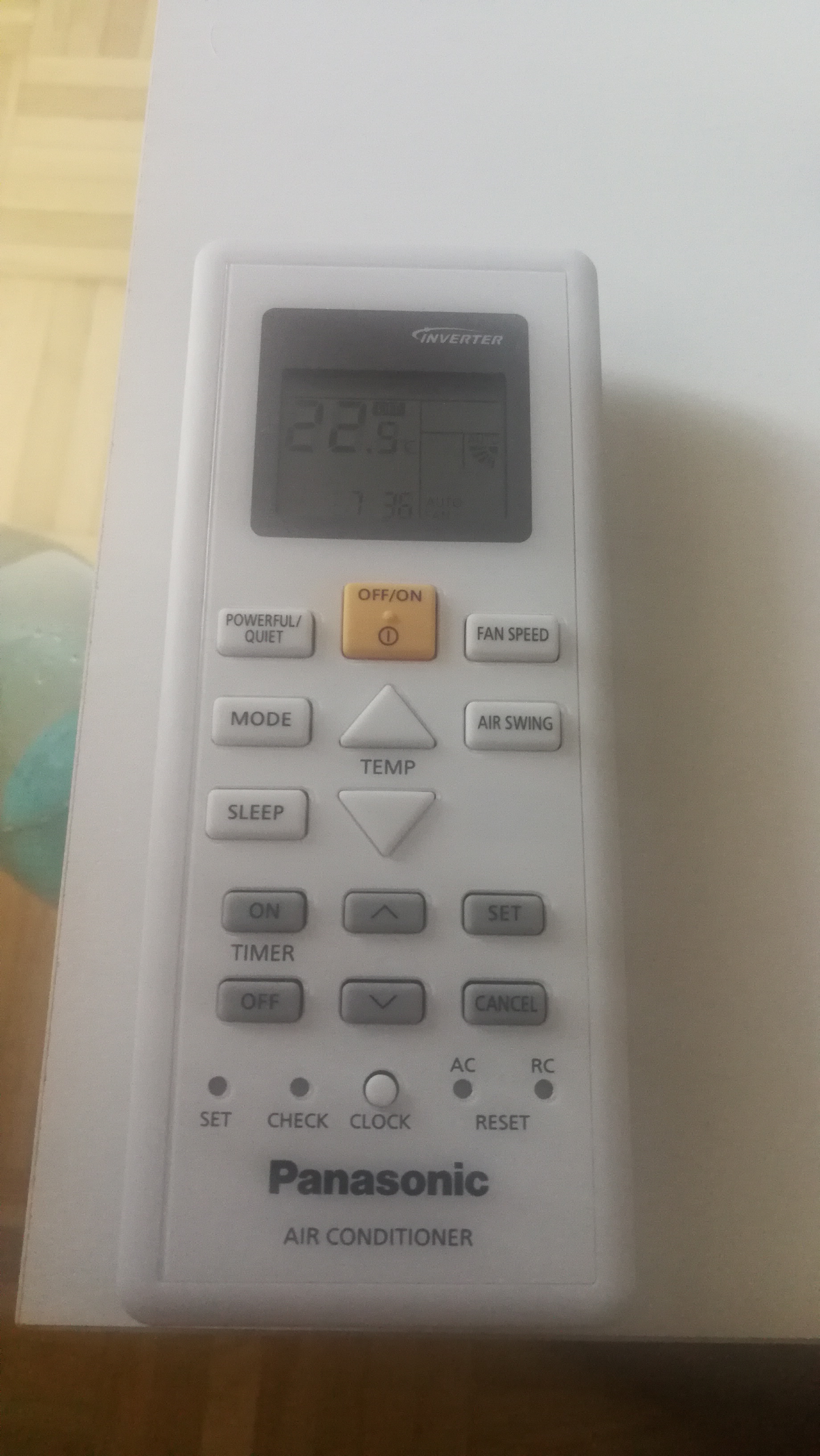

Hallo!
Ich bin nun stolzer Besitzer einer Split Klimaanlage von Panasonic(Mode No.: CS-TZ35TKEW)
Nun möchte ich die Klimaanlage anfang über harmony hub, dann in den amazon echo einbinden.
Bei der Modellnummer eingabe meinte der hub, er habe das gerät nicht gefunden (oder kann man da was falsch machen) und ich soll die befehle einzeln anlernen ... kein problem... Fernbedienung der Klima auf den Hub richten und schuss... An der reaktion im App sah ich, dass er etwas empfangen hat vom Power Befehl... aber im Test schaltet sich die Klima trotzdem nicht ein...
Beim Power Befehl über harmony piept sie nichtmal
Beim Befehl "Swing" über harmony piept sie aber ist ja ausgeschaltet
Kann es sein, dass der power befehl zu kurz ausgeführt wird?
Der Harmony Hub steht gegfenüber von der Splitklima mit freier Sicht auf diese am TV Kasterl. Es ist ja nicht nötig einen IR Empfänger auf die Klima zu richten, der Hub an sich sendet ja auch über 5 meter das signal... oder? und alle 3 IR Empfänger sind im Kasterl in Benutzung
Ich überleg mir nun das panasonic wlan modul noch zu bestellen - dann wär die anlage im wlan eingebunden. würde es damit eher funktionieren?
danke für eure tipps. wenn ihr mehr infos benötigt geb ich die gerne :)
LG Martin

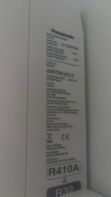

Klima Anlage
Klima Anlage

ich würde mit dem Power-Befehl noch mehrfach lernen. Wichtig ist die Taste der Originalfernbedienung nur sehr kurz zu drücken. 3-4 mal in einem Durchgang unter verschiedenen Namen anlernen und merken wann Du wie gelernt hast.
Es gibt bidirektionale Fernbedienung und wohl auch ein paar normale Fernbedienungen mit denen Harmony nichts anfangen kann. Im englische Forum lese ich da gerade im Zusammenhang mit Klimaanlagen immer wieder über Probleme.

Kat-CeDe hat geschrieben: 23. August 2017 09:25 Hi,
Inwiefern soll bzw kann ich den power befehl unterschiedlich anlernen? Was soll ich da anders machen bei jedem versuch?
lg

länge des Drucks wie gesagt normal reichen 0.1 Sekunden wenn man zu lange drückt lernt Harmony irgendetwas was nicht passt. Auf keinen Fall so lange drücken bis eine Meldung auf dem Bildschirm erscheint.

Kat-CeDe hat geschrieben: 23. August 2017 13:07 Hi,
okay, und wenn er bei einem ganz kurzen druck nichts am bildschirm anzeigt? Sry für die dumme frage, hab schon einiges am Hub eingestellt und angelernt aber bin mitlerweile wieder total draußen aus der Materie...
könntest du mir eine kurze anleitung geben?
1. Power anlernen
- kurzer druck auf power taste (am bildschirm vom hanbdy wird kein lernvorgang angezeigt)
und dann?
2. Power anlernen und ein wenig länger drucken??
- wieder kein signal am bildschirm..
und das wie oft so weiter machen mit immer längeren druck??
