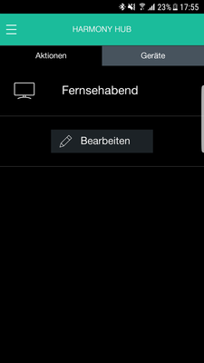

Danach habe ich die aktion Fernsehabend im Harmony Hub erstellt. Es soll sich tv und receiver einschalten. Per Bedienung übers handy klappt es. In alexa habe ich auch den harmonyskill aktiviert.

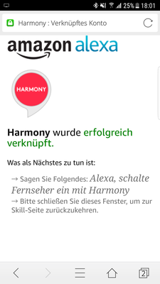

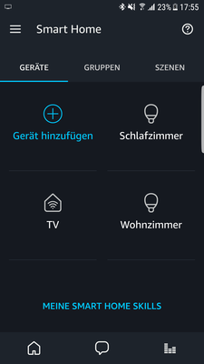

Alexa hat gar nicht geantwortet. Ich habe mal nen Screenshot gemacht. Muss ich dann sagen alexa starte fernsehabend mit Harmony?
Beiträge: 874
Heimkino 14: Flic Hub LR
Re: Anfänger braucht Hilfe
ok, du verwendest Yonomi statt den Harmony Skill
Yonomi verwende ich nicht, kann dir da also nicht weiterhelfen
da sind natürlich auch die Sprachbefehle anders, mit Harmony stimmt dann ja nicht oder muss man das bei Yonomi auch sagen?

Würde es ja gerne ändern. Aber selbst wenn ich yonomi skill deaktiviere steht da immernoch verbunden mit yonomi :shock:

also du hast den Harmony Skill installiert?
diesen in der Alexa App unter deine Skills aktiviert und mit deinem Logitechkonto verbunden?
dein Screenshot sieht nicht danach aus

vermute mal du bist immer noch bei den Geräteeinstellungen auf deinem Screen oben also Yonomi
in Alexa App, nicht unter Smart Home, sondern Skills...... Ihre Skills

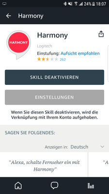

Geöffnete harmony skill? Hab mal n Screenshot gemacht.

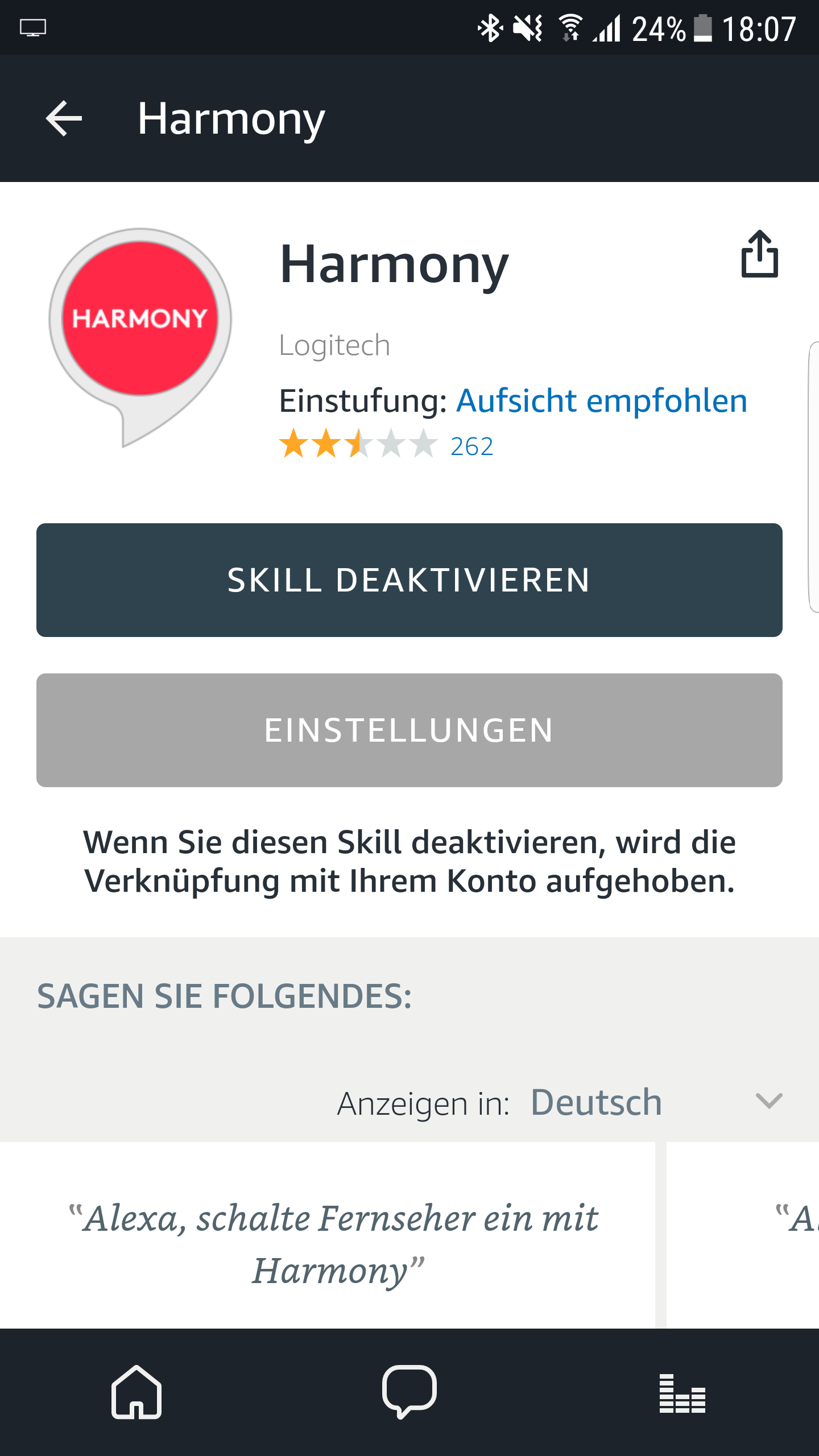

Hier nochmal ein Screenshot.

und offen (Skill deaktivieren / wieder aktivieren) sieht es dann so aus
und da steht bei dir nichts
also kein Fernsehabend unter Aktionen
