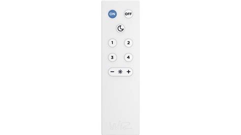

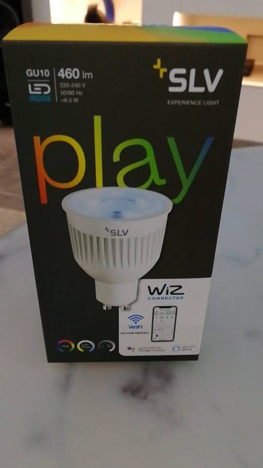

Ich habe neben meinen Philips Hue System, die auf dem Bild zu sehenden GU10 Leuchtmittel gekauft, da ich glücklicherweise preislich gut weggekommen bin. Diese werden direkt über eigene WiZApp über das Wlan angesteuert oder durch eine IR Signal per Fernbedienung bedient. Da ich eine Harmony Elite besitze habe ich hier bewusst auf die original FB der Leuchtmittel verzichtet. Leider bekomme ich diese nicht über die Harmony eingerichtet. Probiert habe ich bisher, Leuchtmittel im Pairing Modus, über Harmony Gerät Hinzufügen - Wlan Gerät suchen, jedoch ohne Erfolg. Über die Herstellersuche+Modell habe ich auch nichts gefunden. Ich habe ein wenig recherchiert bin da aber nur auf wenig Hilfreiches gestoßen... Ich kann die Harmony anlernen, aber dazu benötige ich ja die Original FB, richtig?! Hat einer von euch eine Idee was ich noch ausprobieren könnte ohne extra die FB zu kaufen?

Es geht einfach nicht. Per WLAN lassen sich nur Geräte bedienen die Logitech eingepflegt hat, was der Hilfe des Herstellers bedarf.
Bisher betrifft das einige, wenige, Sony TV

Ich habe es geschafft über den Herstellern Jedi Lighting zumindest schon mal die Lampen zu steuern. Leider reagieren die Lampen oft nicht beide zusammen, da der HUB näher an einem Leuchtmittel steht... Das vermute ich zumindest. Ich suche im Moment nach einem anderen Hersteller der ähnliche Tasten hat!
