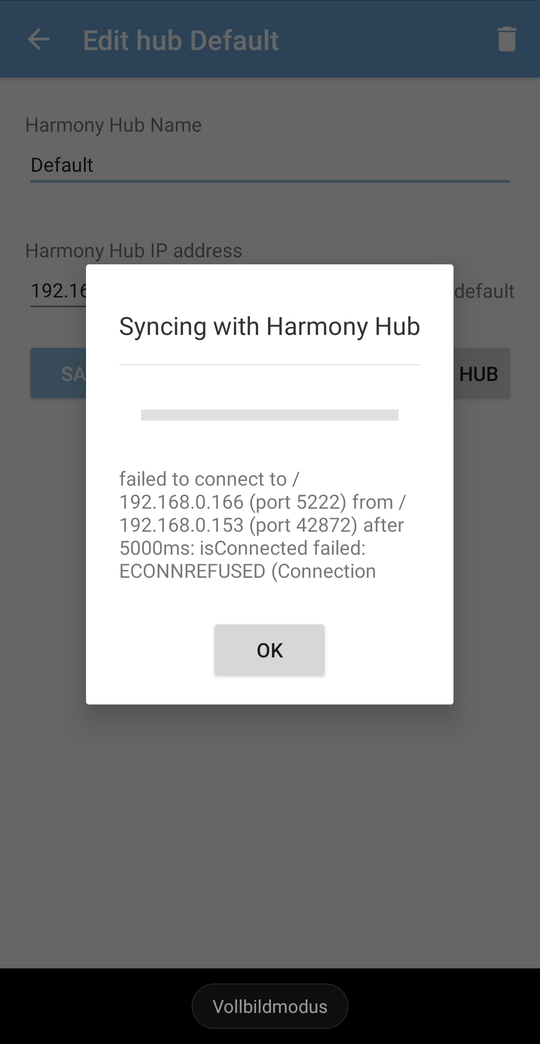

Also ich bekomme auch keine Verbindung mehr. Firmware des Hubs ist .250.
Beim Verbindungsversuch erhalte ich angehängte Meldung. IP Adresse des Hubs ist .166. Das Smartphone .153 Hat einer eine Idee?
Danke

Hast du in der Harmony App für den Hub "XMPP" aktiviert?
Harmony Einrichtung / Geräte und Aktionen / Fernbedienung und Hub / XMPP aktivieren
