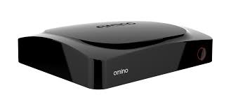

Ich hatte bisher nie Probleme meine div. Geräte hinzuzufügen und Aktionen zu erstellen. Jetzt habe ich IPTV von der Deutschen Glasfaser (DGTV). Die von der DG gelieferte Box Amino Aria 7 konnte ich als Gerät hinzufügen (wurde mir sogar bei myharmony vorgeschlagen), allerdings lässt sie sich nicht über die Elite oder die Smartphone App ansprechen. Weder als Gerät noch über eine Aktion.
Was mache ich falsch?
Danke für eure Hilfe.
Frank

Ich hatte von der DG folgende Antwort erhalten:
Zitat:
Die Umstellung auf Infrarot erfolgt in diesen Schritten:
Anleitung zum Umschalten der Fernbedienung auf Infrarot (anstelle von Bluetooth):
• drücken Sie OK (einmal)
• MENU + 1 drücken (gleichzeitig gedrückt halten, bis die blaue LED auf der Fernbedienung blinkt)
Jetzt verwendet die Fernbedienung die Infrarotsignalisierung (bitte beachten Sie, dass Sie auf die Set-Top-Box zeigen müssen) anstelle der Bluetooth-Kommunikation.
Danach konnte ich die Fernbedienung Befehl für Befehl anlernen. Das funktioniert.
