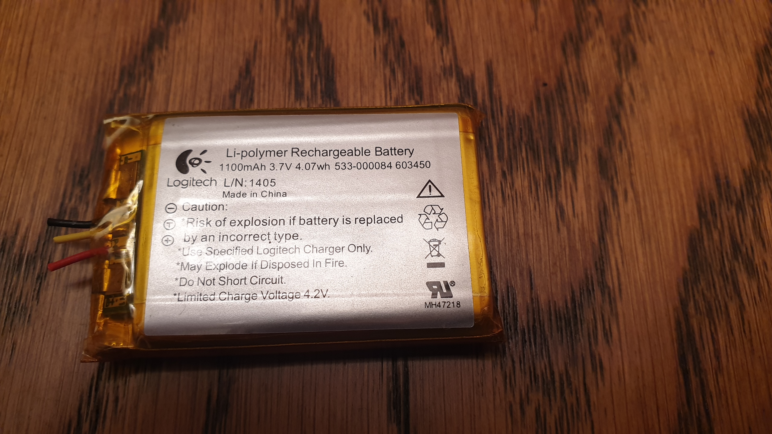

Hallo, habe gerade meinen Akku bei der Ultimate gewechselt, falls ihr einen neuen sucht googelt 603450 3Pin ! Bei Logitech gibt es kein Ersatzakku dort steht jetzt dass man ihn gar nicht wechseln kann vor 2 Jahren stand dort noch wie man den Akku tauscht und es gab ihn als Ersatzteil! Hänge ein Bild dran, vom Original Akku. Den 603450 gibt es dreiaderig mit 1200mA aus China ist absolut identisch mit dem Original, Stecker musste ich vom Alten nehmen- angelötet. Die schwarzen Akkus die im Netz angeboten werden mit 1050mA sollen ja nicht so toll sein und sind teurer!

Ist ja alles schön und gut aber wo ist bei dem China-Akku der dritte Anschluß/Draht?
Ich seh bei dem nur rot und schwarz.
Der dritte Draht ist für die Überwachung der Ladetemperatur zuständig und absolut wichtig.
Von daher würde ich sagen: Finger weg.

Das ist der alte original Akku!!! Schau genau hin!! Rot- Gelb- Schwarz !!
Es gibt den 603450 auch dreiaderig, wie geschrieben!! Erst richtig lesen dann, dann antworten!
Habe den Logitech Support kontaktiert, und mich ausgiebig mit dem Thema befasst !
Der Neue hält wieder 5-7 Tage! Der alte hatte zum Schluss nur noch 2 Tage.
z.B. https://www.ebay.de/itm/3-7V-1200-mAh-L ... XjY8v4nv1Q

Muckelbock hat geschrieben: 12. September 2019 11:23 Erst richtig lesen dann, dann antworten!
Hättest Du den Ebay-Link gleich angehängt, wäre mein Einwand gar nicht erst gekommen.
So hab ich einfach nach "603450" gegoogelt und bin auf den 2adrigen Akku gestoßen.
