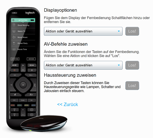

Re: IR Luftreiniger mit Harmony Elite Hub steuern
Kat-CeDe hat geschrieben: 16. November 2019 09:40 wähle Harmony aus, Tasten, Elite, festen Tasten unten und dann habe ich ganz einfach eine Haussteuerungstaste ausgewählt und Audio von meiner VU+ zugewiesen. Also wie gesagt werden bei der Elite wie normale Tasten behandelt.
Irgendwie bekomme ich das nicht hin.
Das ist doch der richtige Screen order?
Da kann ich nichts bei Haussteuerung zuweisen auswählen (Los! ist grau). Was mache ich denn da falsch das das bei Dir geht und mir nicht?
Beiträge: 1513
Danke nochmals für den Hinweis, ich habe es jetzt auch hinbekommen, ich hatte versucht bei Hausteuerung zuweisen zu drücken was aber nicht geht. Wenn ich bei AV-Befehle zuweisen gehe kann ich aber auch die Haussteuerungstasten belegen. Das ist prima, ich habe dies jetzt gleich mal genutzt und überall ein Roku drauf gelegt, so kann ich die Tastendrücke dann auswerten.
Das einzige was mir jetzt zu meinem Glück noch fehlt, wäre das Belegen der Tasten auch wenn keine Aktion aktiv ist, gibt es dazu vielleicht noch einen Trick, dass man auch bei Power Off AV Befehle auf die Haussteuerungstasten legen kann?
