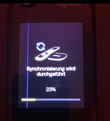

ich werde langsam Wahnsinnig :? In 8 von 10 Fällen kann ich nicht mehr Synchronisieren. Egal was ich ändere, er fängt an zu Synchronisieren und es dauert ewig und dann bricht es ab. Er fängt an und Synchronisiert nur bis 23% und bricht dann ab.
Es ist wie gesagt egal welche Änderung ich vornehme, ob Änderungen am Gerät an der Aktion oder eine neue Aktion hinzufüge, es gibt immer Probleme beim Synchronisieren. Ich dachte ja zu Anfang das Logitech Probleme mit den Server hat (siehe hier: Logitech-Harmony-Server nicht erreichbar?) Aber das kann ja nicht sein.
Wenn ich den Hub über die Fernbedienung neu starte, dann kann ich danach so wie es ein soll normal Synchronisieren, aber das ist nicht von Dauer, sondern eher von sehr kurzer Dauer. Ich habe den Hub auch schon mehrere Minuten vom Strom genommen, es hilft alles nichts.

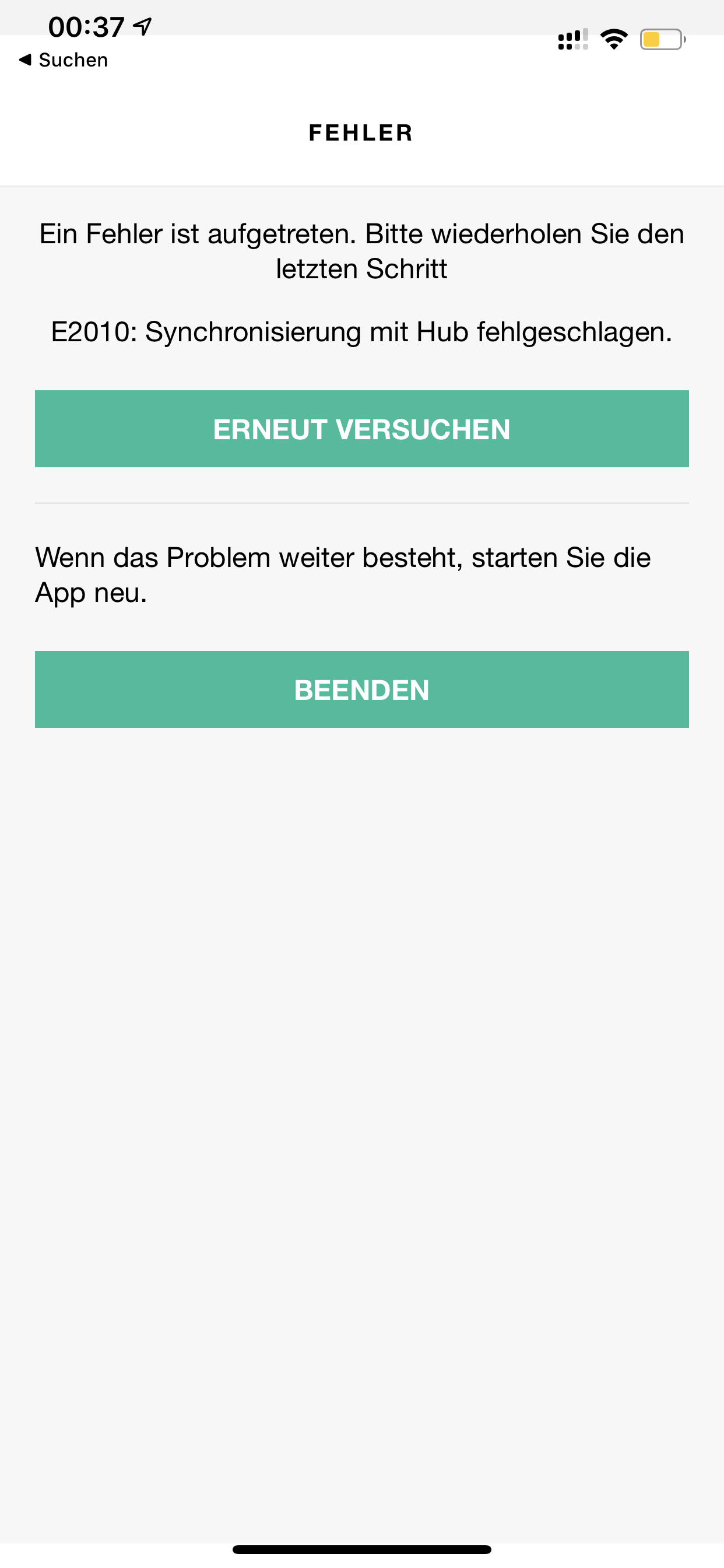

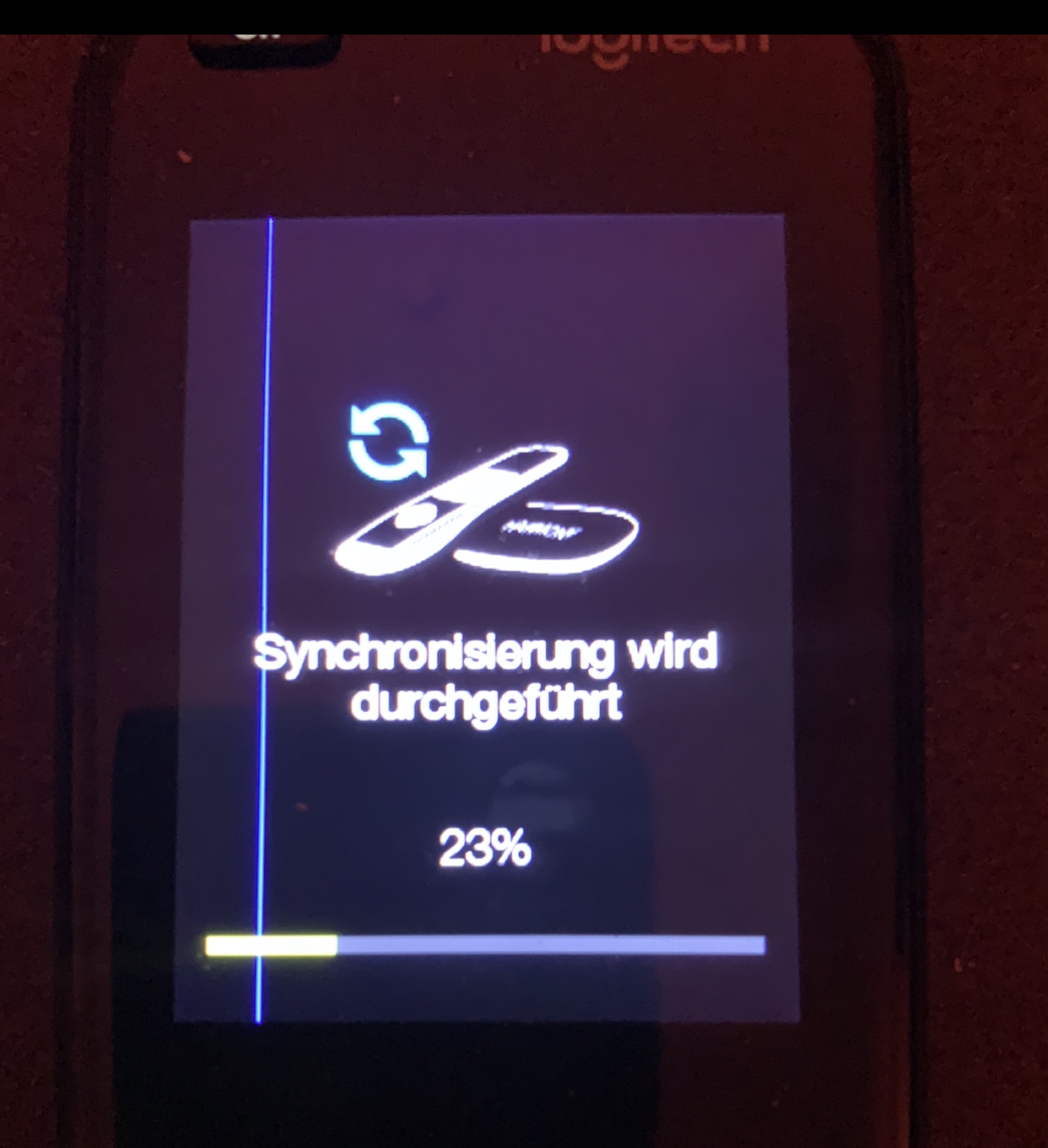

Das zurücksetzen hat leider alles nichts gebracht. Musste gerade wieder synchronisieren und es klappt nicht. Auf der Fernbedienung läuft es bis 23% und dann geht es nicht weiter. Und in der App kommt irgendwann die Meldung das nicht synchronisiert werden konnte.

der Fehler 2010 könnte darauf hinweisen, dass die Verbindung Harmony <--> Hub instabil bzw. gestört ist.
Versuch mal, vom PC aus zu synchronisieren.
Dazu häng die Harmony per USB an den PC und den Hub an seinem Netzteil unmittelbar in die Nähe der Harmony.
Dann aus MyHarmony (also Deinem Konto) heraus synchronisieren.
Wenn das auch nicht klappt, bleibt Dir wohl nur der Support.
