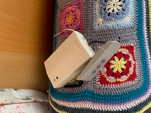

Guten Morgen allerseits
Ich habe das Problem mal in einem Elektronikforum gepostet, und ein User hat mir auf Anhieb helfen können.
Ich weiß nicht, ob ich den Link zu diesem Thread posten darf aber kurz gesagt:
Ein Versuch, den Funkempfänger durch einen Infrarotempfänger zu ersetzen wird aller Wahrscheinlichkeit nach nicht von Erfolg gekrönt sein, weil der Funkempfänger vom Mikrokontroller angesteuert wird, was bedeuten würde, dass man den MC "umprogrammieren" müsste. Zumindest habe ich das so verstanden.
Die Lösung liegt im Bedienelement. Das Bedienelement selbst hat 7 Pullups (Schalter) welche man mit einem Infrarotmodul betätigen kann.
Ich habe jetzt mal dieses Modul für ca 17,00 Euros bestellt und werde es mal einbauen. Was ich sagen kann ist, dass diese Lösung sehr vielversprechend ist, zumal am Bedienelement selbst die Positionen für den Lift gespeichert sind.
Alle anderen Lösungen, wie zum Beispiel das auf dem Bild, sind nicht zielführend (der weiße Kasten war ist eine alte Leinwandsteuerung, welche ein Infrarotempfänger hat. Damit schaltet man die Tasten der Funkfernbedienung) . Zum einen, weil die Funkfernbedienung nicht an die gespeicherte Position "schaltet" und zum anderen, weil die Relais im weißen Kasten, Schließrelais und keine Stromstossrelais sind und somit erneut angesteuert werden müssen, um den Kontakt wieder zu öffnen, was unweigerlich eine Fehlerquelle darstellt und eine komplexe Programmierung der Harmony erfordert, welche dann aber auch zu 100% funktionieren muss, wenn man das Teil nicht wieder hinter dem Kasten hervorholen will(was auch schon passiert ist).
Gerne werde ich dann, nach getander Arbeit, das Ergebnis hier veröffentlichen. Vielleicht hilft es ja jemanden.
