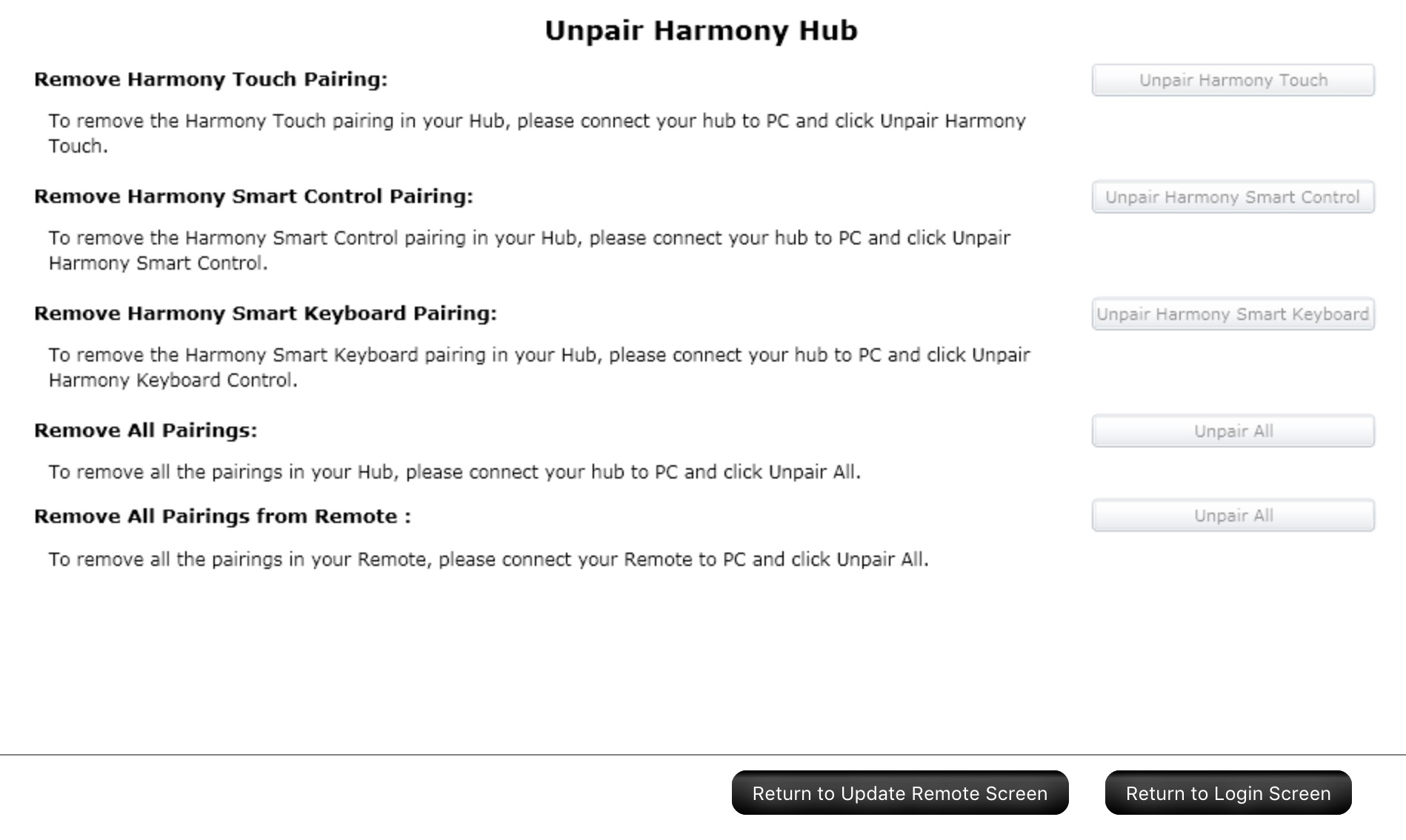

Ich bin den Tipps hier im Forum (top, danke) gefolgt, die 950 in meinem Konto angemeldet und die Konfiguration der Ultimate kopiert. Soweit so gut. Dann bin ich den Hinweisen aus FAQ&Foren gefolgt, um den Hub und die Ultimate zu "unpiaren". Ich komme auch in das entsprechende Menü und kann "unpair" anklicken. Dann kommt aber immer:
Da kann ich jetzt zigmal Silverlight installieren, neu starten, was auch immer - ich komme nicht über dieses Bild hinaus :-( Ich benutze einen Mac mit Mojave (macOS 10.14.6), also noch mit 32Bit-Unterstützung und habe es mit Safari, Firefox und Chrome probiert.

So mit etwa gegoogle bin ich weiter: Silverlight wird von allen aktuellen Browsern seit Jahren nicht mehr unterstützt :-( Auf dem Mac wäre Firefox 51.0.1 die letzte Version, die Silverlight unterstützt. Gesucht, geladen und siehe da, ich komme weiter:
Nur wie man sieht - kann ich nix anklicken. Der Hub ist angeschlossen und leuchtet grün vor sich hin...

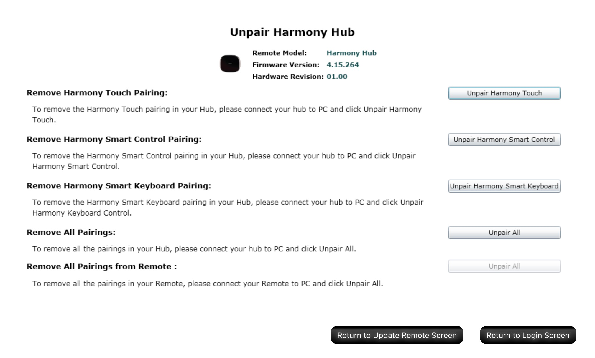

Himmel, das ist wie in der Steinzeit... Ich habe jetzt einfach mal myHarmony gestartet und dort Alt+F9. Da war das Menü auch erst ausgegraut, aber nach einigen Sekunden:
Und nun habe ich eine Erfolgsmeldung bekommen. Mal schauen, ob alles geklappt hat...

Kurzer Nachtrag: Funktioniert alles :)
Bei der Recherche gestern bin ich auch auf der Microsoft Seite gewesen. Microsoft kündigt dort Silverlight offiziell zum Oktober 2021 ab. So langsam muss Logitech sich also wirklich etwas Neues überlegen.
