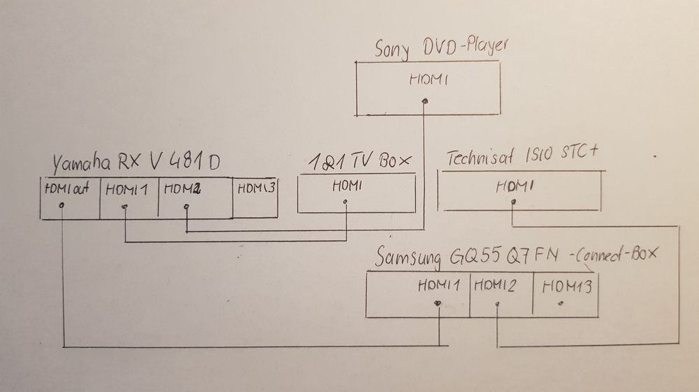

Sooo,.... es gibt leider ein Tonproblem und das habe ich auch schon so vermutet, da ich dafür keine Lösung hatte.
Habe im Anhang mal eine Skizze (nicht schö, aber hoffentlich verständlich) meiner momentanen Verschaltung.
Dazu muß ich eventuell noch ein paar Sachenn erklären:
- die 1&1 TV Box soll"verschwinden" und ich möchte über die 1&1 App des Samsung fernsehen
- die anderen Konstellationen (Technisat ISIO STC+ und Sony DVD- Player sollen unangetastet bleiben, da sie problemlos funktionieren
- der Ton des Technisat ISIO STC+ kommt übrigens per optischem Kabel zum Verstärker, das das HDMI- Kabel ja direkt in die Samsung Connect- Box geht
- die Verbindung Yamaha (HDMI 1) und 1&1 TV Box wäre ja dann hinfällig
Nun weiß ich aber nicht wie bzw. mit welcher Einstellung/ Kabelverbindung ich den Ton vom Samsung in den Yamaha Verstärker bekomme??

ratzec hat geschrieben: 28. Dezember 2020 19:13 Nun weiß ich aber nicht wie bzw. mit welcher Einstellung/ Kabelverbindung ich den Ton vom Samsung in den Yamaha Verstärker bekomme??
Laut deinem Bild müsste die Verkabelung bereits Ton vom TV an den Yamaha liefern, sofern an der One Connect Box auch am ARC
Der HDMI out (beim Yamaha) ist ein ARC (Audio Return Channel) Anschluss
Eventuell am TV aktivieren
Nachteil das funktioniert beim Samsung in der Regel nur wenn die HDMI Steuerung auch aktiv ist, was eventuell zu Problemen beim bedienen mit der Elite führen kann.
Weitere Möglichkeit wäre der optische Anschluss One Connect Box zum Yamaha, aber da hast ja schon den Technisat dran

Mit dem ARC hätte ich jetzt auch so vermutet, war mir aber nicht sicher. Werde ich morgen mal probieren. Optischer Ausgang ginge eventuell mit einem Switch, oder?
Aber da muß man auch erst mal einen gut funktionierenden finden.
....aber danke erstmal für die Hilfe - melde mich mit Ergebnissen.

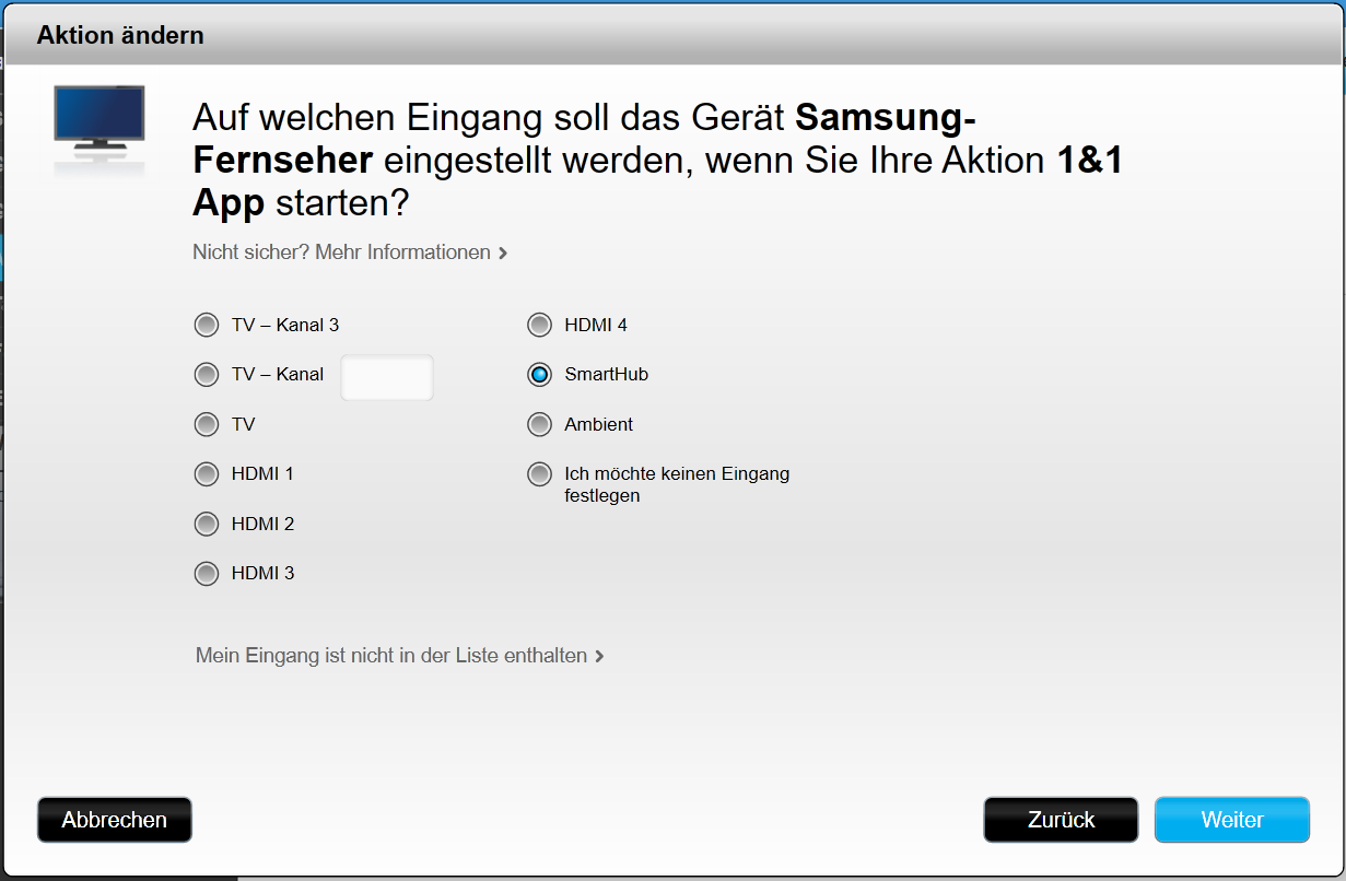

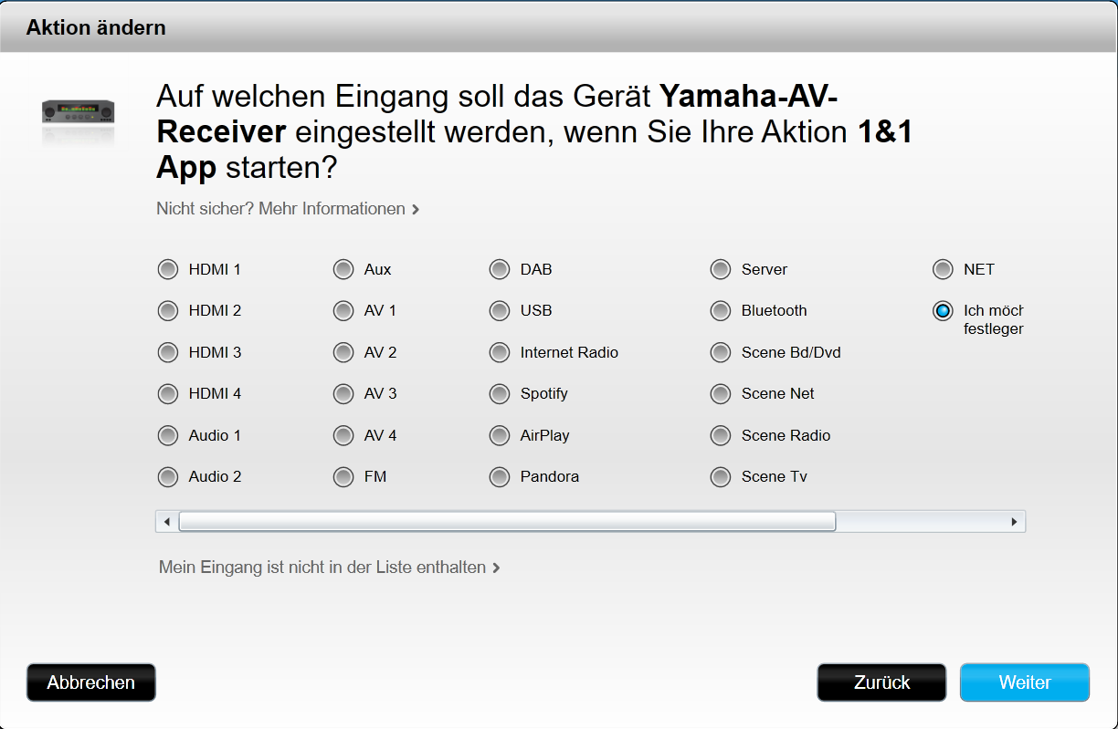

.... da ich ja scheinbar nur die zwei Möglichkeiten habe, stellt sich noch die Frage nach den einzustellenden Eingänge, welche in der MyHarmony abgefragt werden.
Was müßte ich jeweils für den Fall optisches Kabel und bzw. HDMI/ARC bei den Eingängen für Samsung und Yamaha einstellen??
Beim Yamaha für optisch --> Audio1, das wäre mir klar.
Samsung Eingang.png (59.44 KiB) 4579 mal betrachtet
Yamaha Eingang.png (70.26 KiB) 4579 mal betrachtet

Re: 1&1 App auf Samsung TV mit Harmony Elite
Gegenfrage: Warum willst Du das überhaupt?
Du hast den TechniSat direkt am TV hängen. Häng den in den noch freien HDMI-Eingang am AVR und schalte diesen HDMI-Eingang auf PassThru (siehe dazu das Handbuch).
Nun kommt der Sound des TechniSat bei ausgeschaltetem AVR vom TV und bei eingeschaltetem AVR über eben den.
Dann noch zwei Fernseh-Aktionen. Eine ohne AVR und eine mit AVR.

Der Technisat hängt wg. der besseren bzw. direkteren Bildqualität direkt am Samsung.
Ich habe es aber jetzt mit einem optischen Switch hinbekommen.
So nutzt jetzt der Samsung Fernseher (1&1 App, Youtube, Amazon- Prime usw.) und der Technisat je nach Bedarf den optischen Eingang des Yamaha.
Gruß Michael
