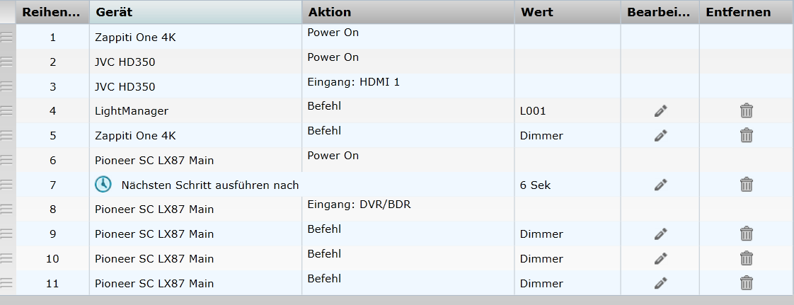

1. wenn ich als Bildwiedergabegerät den Button für Beamer auswähle, nimmt am Ende die Software doch den Zappiti, egal ob ich die Einstellung ändere oder die Aktion komplett neu anlege, bei anderen Aktionen bleibt es beim Beamer... :?

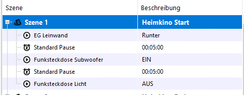

2. der Lightmanager startet keine Szene, in der ich die Leinwand runter fahre, den Sub anmache, das Licht aus...
L00X ist doch ein Szene oder liege ich da falsch?
...und der VU+ wurde eingeschaltet obwohl dieses Gerät nicht in der Liste steht!
Kann man Geräte aus der Liste fürs Ausschalten irgendwie abwählen/löschen und durch was wird die Liste gestartet (bin noch ein Newbie :wink: )

die Bilder gibt doch der Zappiti wieder. Anzeigegerät (Beamer oder TV) kann nicht gewählt werden und wird durch Ein-/Ausgänge bestimmt.
Geräte die nicht in der Liste stehen und doch eingeschaltet werden haben ziemlich sicher CEC aktiviert und das sollte man für die Harmony nach Möglichkeit für alle Geräte ausschalten.
Wie und wo hast du den Lightmanager eingebunden? Ich benutze ihn nur in Sequenzen.

in der Beschreibung steht eigentlich für das Gerät das das Bild anzeigt, also TV oder Beamer.
Scheint aber egal zu sein.
Bei einer anderen Aktion behält dies die Software und bleibt auf Beamer :?
Gestern habe ich das Profil für diese Aktion gelöscht und noch mal angelegt.
Bis auf das das Licht nicht ausgegangen ist, funktionierte alles.
Vielleicht wollte auch vorher der LM nicht.
Ich habe jetzt die Aktion um ein paar Befehle erweitert, mal sehen was heute Abende passiert.
Siehe Bild ;)

ich würde folgendes generell ändern:
- Funksteckdose Subwoofer: Da der Sub normalerweise synchron mit dem AVR läuft, binde ihn in den AVR mit ein.
Dazu legst Du im LightManager 2 Szenen an: Sub-ON und Sub-OFF. Diese beiden Szenen lernst Du dann im AVR an ...
Bild Harmony FAQ (MyHarmony) | 1.07 Anleitung: Die "selbstlernende" Harmony
... und packst die beiden in die Betriebs-Einstellungen.
Einschalten: PowerOn; Pause 1 Sek; Sub-On
Ausschalten: PowerOff, Pause 1 Sek; SubOFF
- Leinwand: Leg dafür ein eigenes Gerät an, weil Du das dann in Aktionen an die Stelle schieben kannst, die Du brauchst. Bei Befehlen geht das zwar optisch, trotzdem werden die Befehle erst am Ende der Aktion ausgefüht.
Leg für "Leinwand rauf" und "Leinwand runter" im LightManager jeweils eine eigene Szene an.
Dann leg in MyHarmony ein neuens Gerät an - Hersteller JB Media; Bezeichnung LichtManager- und benenne es um in z.B. "Leinwand". in den Betriebs-Einstellungen legst Du fest: "Gerät ausschalten wenn nicht benötigt" und "getrennte Befehle zum ein- und aussschalten". Unter Einschalten weist Du dann den "Leinwand runter" zu und unter Ausschalten den "Leinwand hoch".
Dieses Gerät packst Du dann in die jeweiligen Aktionen und schiebst sie an die gewünschte Stelle.
Deine Szene 1 im LightManager beinhaltet danach nur noch die Funksteckdose Licht.
