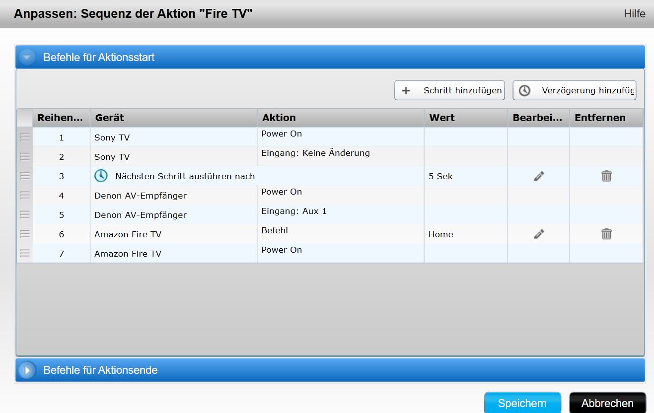

in der Suche habe ich leider nichts gefunden.Ist es möglich, eine Sequenz zu programmieren, bei der auch das eingestellte Gerät in der Fernbedieung mit geändert wird? Beispiel: Denon AVR Receiver mit angeschlossenem FireTV. Der Firetv ist am Eingang "Aux1" angeschlossen. Nun habe ich bei der Elite eine Taste belegt, die auf "Aux1" umschaltet, wenn ich den Denon Receiver steuere. Nun soll aber gleich in der Fernbedienung auf das Gerät FireTV Stick umgeschaltet werden, so dass man dieses gleich steuern kann, ohne extra im Display den FireTV Stick auswählen zu müssen. Ist das irgendwie möglich?

Ich habe bei der Elite meinen Denon Receiver ausgwählt damit ich ihn steuern kann. Wenn ich nun den Eingang des Receivers auf den FireTV Stick ändere (in meinem Fall "Aux2"), habe ich eine Taste belegt, die auf den Eingang "Aux2" wechselt. Dann möchte ich ja den FireTV Stich mit der Elite bedienen können. Um nicht im Display lange nach dem FireTV Stick unter Geräte scrollen zu müssen, soll per Tastendruck auch gleichzeitig das Gerät, also zum FireTV Stick, gewechselt werden. Das geht nicht?
Elite Fernbedieung Denon Receiver als Gerät eingestellt --> Tastendruck: Wechsel auf "Aux2" und Wechsel des Gerätes von Denon auf FireTV.

klar geht das. Das Stichwort ist und bleibt Aktion. Eine Aktion anlegen in der alle nötigen Geräte eingebunden werden. Bei Fire TV ist es SEHR WICHTIG das der Type der neue Aktion "Watch Fire TV"" oder "Fire TV sehen" ist denn nur dann kann man auch Fire TV bedienen nachdem die Aktion gestartet wurde.

Zum Thema Aktion "Fire-TV sehen":
Der erste Start dieser Aktion muss über das SmartPhone erfolgen, damit der Hub das Pairing mit dem Stick ausführt.

die Aktion habe ich angelegt, aber ich finde den Weg nicht, wie ich nun diese Aktion auf eine Taste legen kann. In der App (Android) gibt es unter "Tasten Anpassen" zwar den Punkt "Aktionssteuerungstasten", dort wähle ich die Aktion "Fire TV" aus, dann als Gerät wähle ich Denon --> Und dann will er einen Befehl, was ich nicht verstehe. Es soll doch die Aktion und nicht ein Denon Befehl auf die Taste gelegt werden :?: Wo ist mein Denkefehler bzw. Nichtdenke Problem ;)?

Es geht nicht eine Aktion auf eine Taste der Harmony Elite zu legen, das widerspricht auch dem Bedienungskonzept der Remote, das Logitech vorgesehen hat. Wie eben schon weiter oben erwähnt.

Die Aussage das es geht, bezog sich nicht darauf eine Aktion auf eine Taste legen zu wollen, eine Aktion wird auf dem Display der Harmony Elite aufgerufen. Die Aussage bezog sich darauf, dass Du eine Aktion anlegen sollst, weil so eben eine Logitech Harmony funktioniert und vom Bedienungskonzept vom Hersteller Logitech vorgesehen ist. Wenn Du jetzt eine Aktion angelegt hast, dann kannst Du diese ja auch im Display aufrufen.

Fonzo hat geschrieben: 11. Mai 2021 10:50 Wenn Du jetzt eine Aktion angelegt hast, dann kannst Du diese ja auch im Display aufrufen.
Korrekt.
@EdelRemote:
Selbst wenn Du nur Dein SmartPhone nutzen willst, siehst Du nach dem Start der App alle angelegten Aktionen undkannst sie durch schlichtes Antippen starten.
