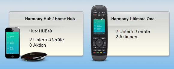

ich stell mich wohl zu blöde an.
Habe jetzt erstmal bei der One und HUB alle Geräte gelöscht. Dann die One gelöscht. HUB neu verbunden mit der Software.
Nun ist nur das blanke HUB in MyHarmony.
Wollte nun über Erweitert > Fernbedienung pairen die One an das HUB gepairt. In der One wird gepairt > fertig angezeigt.
Pairen mit der Fernbedienung nicht möglich.
In MyHarmony dreht sich aber ewig der Kreisel des Todes ;).
Was mache ich falsch? Oder muß ich erst die One anmelden und dann pairen??
Ich werd noch blöde ....
ups ....
habe jetzt das hub entfernt und neu hinzugefügt.
Die one war jetzt schon am hub gepairt.

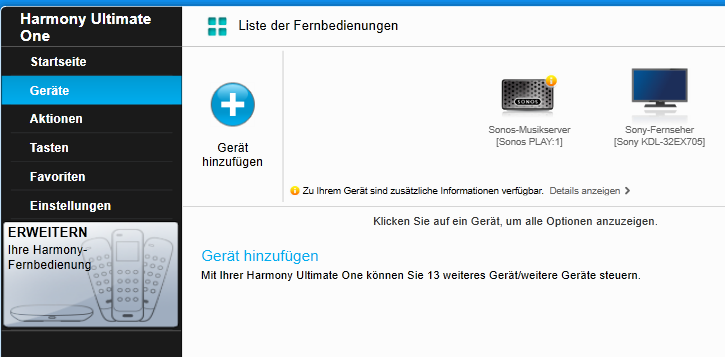

ich mache jetzt mal weiter mit meinem Sonos-Harmony-Projekt ...
Also habe ich nur das Hub und FB verheiratet.
Frage:
in der Harmony sehe ich die Favoriten und kann diese auch abspielen. Ich sehe aber weder Cover noch das irgendwas passiert.
Habe auch schon einige Favoriten direkt als Aktion angelegt, da kann ich dann wenigstens ein Icon pro Favorit selber anlegen.
Aber wenn ich die Aktion dann ausführen will, kommt immer die Frage ob das Gerät auch eingeschalten ist. Wenn ich ja tippe, läuft die Musik.
Aber auch dort keine Cover, nur eine CD-Leerhülle :D
Geht das noch besser, oder ist das schon "stand der Technik" ?
Danke für die Antwort.
