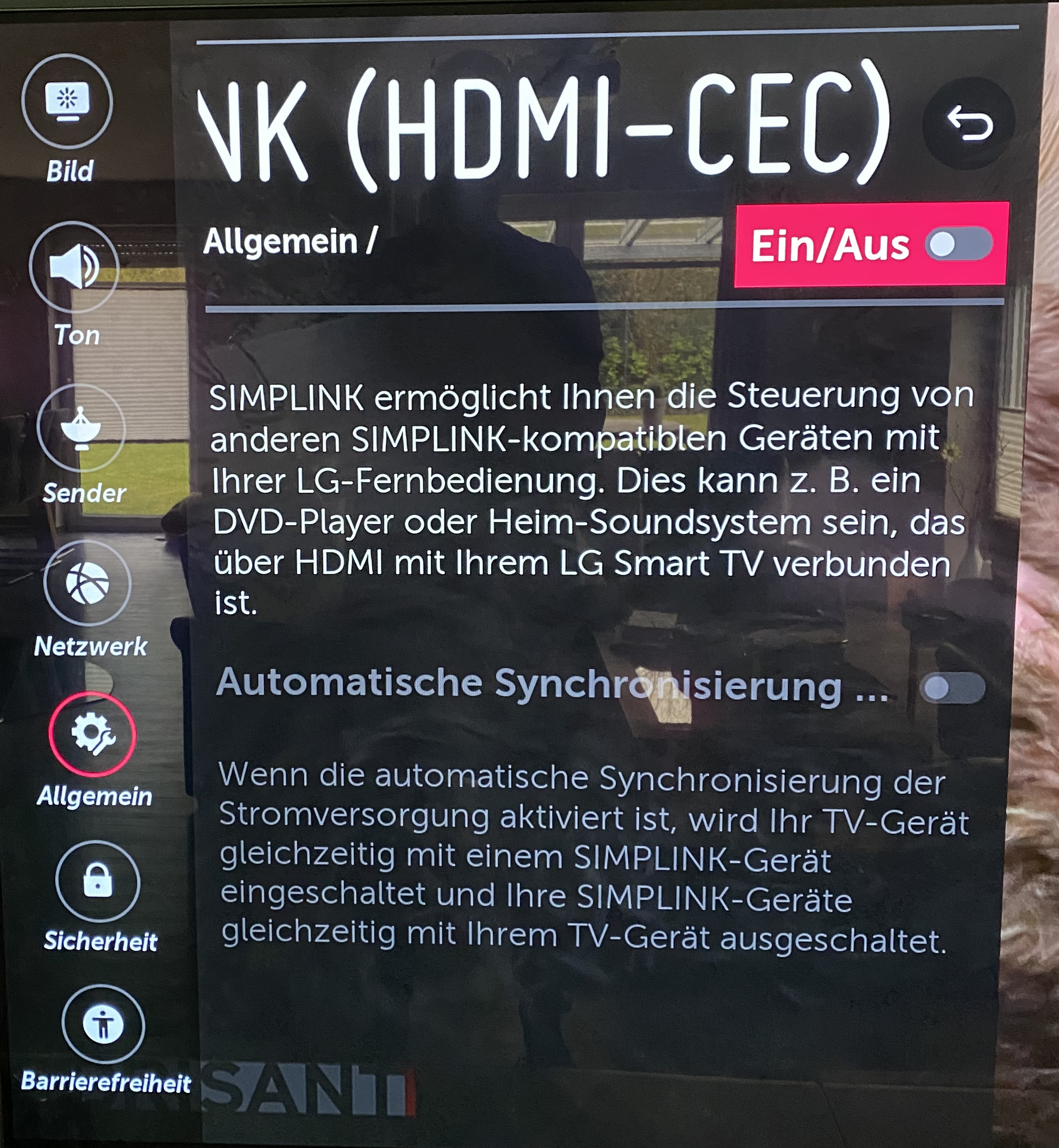

Ich hab die Aktion noch mal komplett gelöscht und noch mal angelegt… hab dannnoch mal hin und her synchronisiert… irgendwie ging dann auch mal de LG nicht aus, ich also über die Harmony wieder die Aktion „Fernsehen“ gestartet… da war dann wieder das TimeOut-Problem… ich also Aktion „AppleTV“ gestartet - geht an und Bild ist auch da… ich die Aktion wieder ausgeschaltet, LG TV geht wieder nicht aus. Ich die Fernbedienung vom LG TV gegriffen und auf „Off“ gedrückt… und was sehen meine geschwollenen Augen?
Die LG-Fernbedienung schaltet die VU+ aus :shock: :hä:
Was zum Teufel?
Ich noch mal „von Hand“ die VU+ und den LG angeschaltet und dann mit der LG-Fernbedienung den TV ausgeschaltet… und? QED!
Die VU+ geht auch aus… :shock:
Google „LG Fernbedienung schaltet andere Geräte aus“ brachte mich quasi auf die Spur. Beim LG gibt es eine Funktion „Simplink (HDMI-CEC)“ die wohl, wenn man den Fernseher ausschaltet, auch gleichzeitig andere Geräte ausschalten kann (über das HDMI-Kabel schätze ich)
Daher schaltet natürlich auch die Harmony den TV aus und der sagt dann de VU+ „geh Du mal auch aus“
Da muss man drauf kommen…
Ich hätte das wahrscheinlich nie gesehen wenn ich nicht per Zufall auch die Klappe von meinem Lowboard, in dem meine ganze Sachen stehen, offen gewesen und ich so auch die VU+ im Blick hatte… :irre:
Ich also die Schice am LG deaktiviert und alles noch mal getestet… was soll ich sagen? Funktioniert alles so wie es soll! :gut:
Die Funktion muss sich irgendwie durch ein Update am LG wieder aktiviert haben… dafuck!
