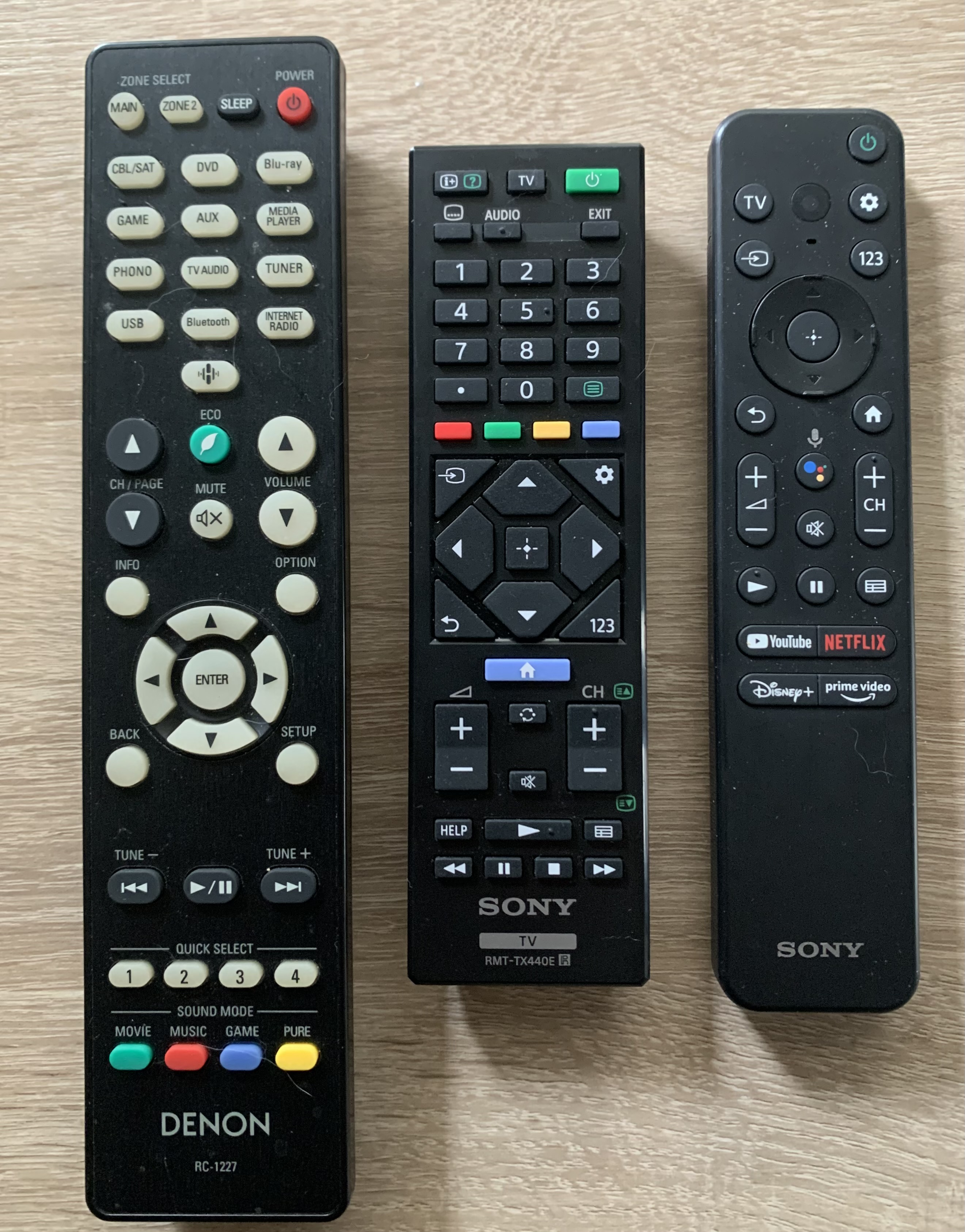

Hmm
Nur wie verhindere ich das on oder off der Geräte bei der die 2. Aktion ?
Und auf der Sony Infrarot FB habe ich keine netflixtaste zumal ich auch ab und an Prime möchte
Ich mach mal ein Foto davon

exkarlibua
- Beiträge: 53
- Registriert: 8. Oktober 2017 11:39
1. Harmony: Ultimate One2. Harmony: Hub3. Harmony: 650Software: MyHarmony
Re: Companion mit hub richtig konfigurieren
Ja, sieht bei mir genauso aus, hab ich ja geschrieben.
Dennoch kann die Harmony Netflix direkt aufrufen, die anderen Apps leider nicht. Da muss man dann immer noch den Schritt über Home gehen.
Das mit dem An-und-Aus muss man normalerweise nicht verhindern. Das geht automatisch so (wenn es richtig eingerichtet ist).
HDMI-CEC ist wirklich bei ALLEN 3 Geräten ausgestellt?
Richte doch testhalber eine neue Aktion ein, bei der die Dreambox nicht enthalten ist! (Ich hab eh nicht verstanden wofür die in dieser Aktion gut sein soll).
Aber, wie oben geschrieben, über myharmony!
