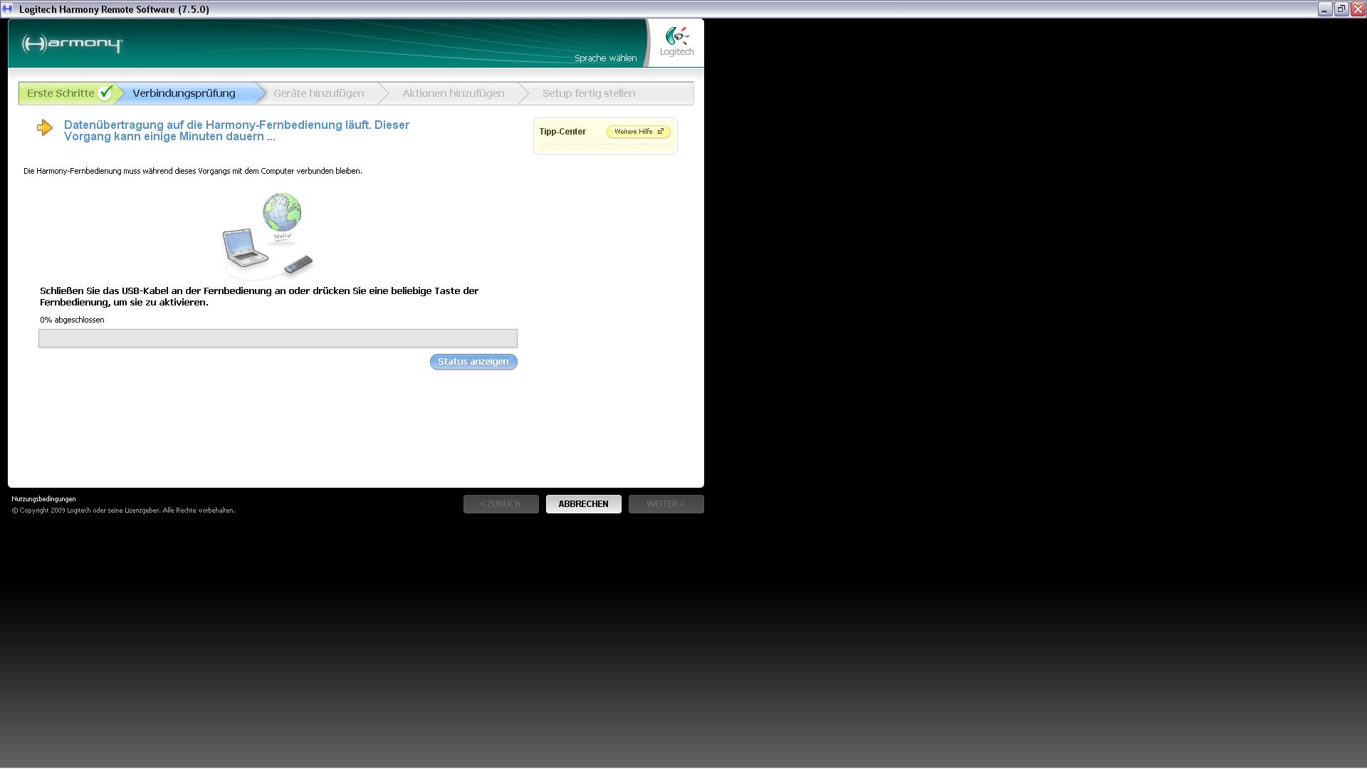

Ich habe heute meine Harmony 1000 bekommen die ich bei Ebay ersteigert habe....
Ich habe die aktuellste Software Installiert 7.5 müsste es sein..
Wenn ich die Software installiert habe zieht er sich erst die Upadates auf 7.5, musste dann meine mein Konto anlegen und sollte dann
die Harmony am usb port anschließen habe ich gemacht und dann passier nichts.
Was soll ich denn machen...

Ich sehe da aber nicht von fb updaten oder ich bin blind
Wo denn da
Wo denn da

du bist schon weiter. Die FB wird also nicht erkannt? Hast du mal eine (beliebige) taste gedrückt?
Edit: anderes Kabel. anderen USB-Port, anderen PC probieren. Hilft das alles nix hat man dir wohl eine defekte FB verkauft

ja das habe ich alles gemacht und es passiert nichts 2 pc ein laptop immer das gleich unter windows xp
vist a habe ich gleich weggelassen, hast nicht irgendeine idee oder so ich war auch schon in dem Safe mode
der FB aber hat auch nichts gebracht..
