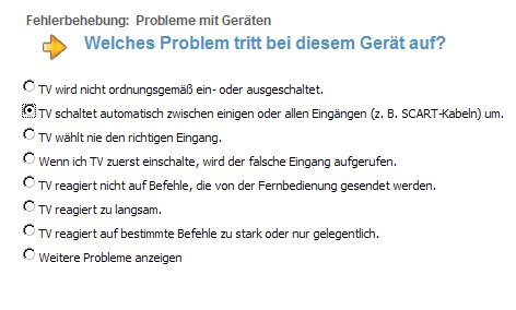

Um die SCART-Option zu kontrollieren bzw. nachträglich zu verändern, gehen wir bei dem Gerät auf die Fehlerbehebung.
Hier wählen wir den folgenden Punkt aus:

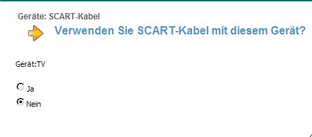

Im nächsten Bild können wir nun die SCART-Option ausschalten (Antwort: Nein):
