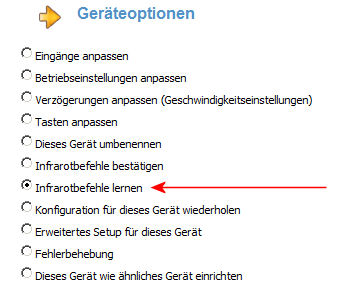

Bereich: Geräte
--> Einstellungen
01-Befehl lernen.jpg (28.07 KiB) 40161 mal betrachtet

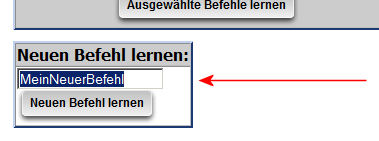

:arrow: Den "neuen" Befehl wie gewohnt unter neuem Namen anlernen (z.B. RawPowerToggle). Welche Taste dabei gedrückt wird, ist egal, da dieser Befehl später noch überschrieben wird.
02-Neuen Befehl lernen.jpg (14.87 KiB) 40161 mal betrachtet

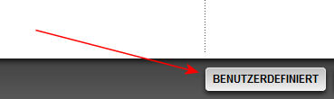

Als nächstes klicken wir ganz unten auf "Benutzerdefiniert"
04-Benutzerfdefiniert anklicken.jpg (6.34 KiB) 40161 mal betrachtet

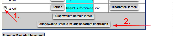

Den neuen Befehl (z.B. RawPowerToggle) nun markieren [1.] (Häkchen davor) und auf Ausgewählten Befehl im Originalformat übertragen klicken [2.] .
Nun startet der eigentliche Lern-Prozess.
Beim Anlernen lassen sich jetzt bis zu 5 Tasten auf der Original-Fernbedienung oder z.B. einer Harmony zügig, ohne Pausen nacheinander drücken (Ab der Software-Version 7.6.0 ist die Gesamt-Zeit hierfür auf ca. 1 Sekunde begrenzt worden), die -sofern erfolgreich- in diesem einen Befehl stecken.
:arrow: Dabei nicht erst nach jedem Tasten-Druck auf eine Reaktion der Software warten. Wenn die Meldung "Befehl erkannt" kommt ist es bereits zu spät.
Es kann sein, dass das Anlernen mehrerer Befehle öfter versucht werden muss, bis die Harmony sie akzeptiert.
D.h. wird dieser Befehl ausgeführt, sendet die Harmony die 5 Befehle schnell hintereinander an das Gerät.
