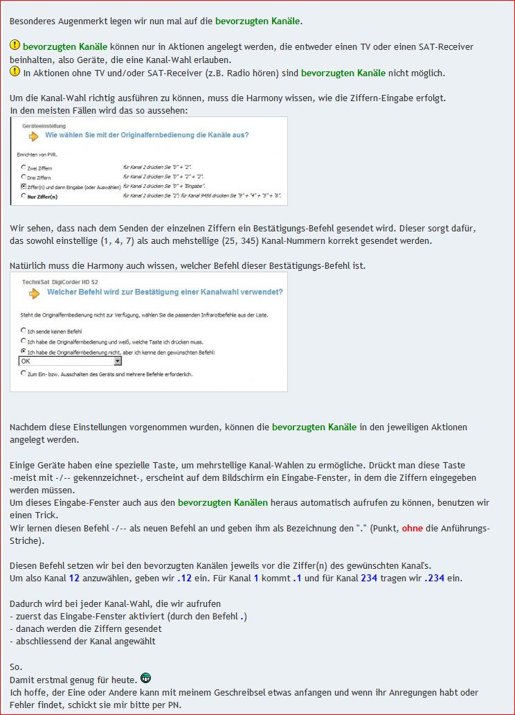

Re: Diskussion: Senderlogo Datenbank
Simrishamn hat geschrieben: Gerne würde ich eine "Schritt für Schritt" Anleitung bekommen, inder alles genau beschrieben wird.
5. Erweitertes Setup:
Besonderes Augenmerkt legen wir nun mal auf die bevorzugten Kanäle.

Ja, das ist es, denn sowohl in der Anleitung und in meiner Antwort steht ganz klar drin:Simrishamn hat geschrieben:Hallo,
ich finde nichts diesbezüglich in der Harmony Konfiguration. Ich finde auch nicht die "bevorzugten Kanäle".
Auch eine ZIP- Datei ist mir schleierhaft. Ich bin kein Computerfreak und deshalb bitte ich Euch um Hilfe.
Ist es zu viel verlangt, mir per PN, das anschaulich zu vermitteln.
Lesen must Du das dann schon alleine.
