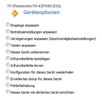

Wenn ich das Gerät (Humax PR-HD1000C) wähle, EINSTELLUNGEN, ERWEITERTE EINSTELLUNGEN wähle,
dann fehlen mir all diese weiteren Setup Funktionen wie Wie wählen Sie mit der Originalfernbedienung die Kanäle aus? (Bevorzugte Kanäle)
Ich kann dort nur die Funktion für
Immer eingeschaltet
nu wenn verwendet
es gibt kein ein-Ausschalter auf der FB
auswählen - alle weiteren Funktionen die in der Harmony Anleitung zur Programmierung angesprochen werden sehe ich nicht.
Logitech SW V7.7.0 - Bin ich im falschen Untermenü?
EDIT: So ich hab den Menüpunkt nun über Umwege erreicht, indem ich den Agenten für die Fehlerbehandlung genutzt habe - Allerdings ist das ziemlich ärgerlich, denn ich habe bereits gestern Abend lange Zeit danach gesucht - Liegt das an der neuen Version? Leider ist das genau der Punkt, der mich bereits vor 23 Jahren von der Harmoy Welt abgeschreckt hat - Ich hätte gerne die volle Kontrolle über die Dinge, die einstellbar sind. Gibtt es etwas wie einen einschaltbaren Expertenmodus, der die Agenten reduziert bzw. zumindest alle Optionen anzeigt?

Also unter "Geräte" und beim entsprechenden Gerät "Einstellungen" anklicken, gelangt man in dieses Menü. Von dort aus kann ich alle Einstellungen vornehmen.

insasse hat geschrieben:Also unter "Geräte" und beim entsprechenden Gerät "Einstellungen" anklicken, gelangt man in dieses Menü. Von dort aus kann ich alle Einstellungen vornehmen.
Dieses Menü habe ich auch noch, wenn ich dann die erweiterten Optionen über ERWEITERTES ETUP ändern will (wie in der FAQ), denn bekomme ich nur die obigen drei.....

Über "Konfiguration für dieses Gerät wiederholen" und dann bis zum Ende durchklicken. Da ist dann die Art der Kanalwahl.

Mastermind hat geschrieben: Dieses Menü habe ich auch noch, wenn ich dann die erweiterten Optionen über ERWEITERTES ETUP ändern will (wie in der FAQ), denn bekomme ich nur die obigen drei.....
... und die Schaltfläche Weiter ganz unten ... hast Du die auch nicht?
Falls doch, solltest Du evtl. da mal draufklicken. :ja:

Die Schaltfläche habe ich aber da es ja ein Radio Button ist, ist immer eine der Optionen ausgewählt, somit kann WEITER mich nicht in ein anderes Menü bringen ;)

Mastermind hat geschrieben: Die Schaltfläche habe ich aber da es ja ein Radio Button ist, ist immer eine der Optionen ausgewählt, somit kann WEITER mich nicht in ein anderes Menü bringen ;)
Ja und?
Der Radio-Button ist auf die aktuelle Einstellung gesetzt (und die ist ja korrekt).
Ergo kommst Du mit "Weiter" zum nächsten Punkt.

You are right - Wenn man nur lang genug auf WEITER klickt kommt man irgendwann auch dorthin :roll:
Sorry - aber irgendwie bin ich intuitivere bzw. intelligentere SW gewohnt. Die Loitech SW hat so ihre Tücken und ihre eigene Art durch die "Menüs" zu führen. Ist halt nicht immer einfach für einen Advanced User, der die Sachen anders sucht bzw. anders mit der SW ungeht.
DANKE für die vielen Hilfestellungen. Mittlerweile konnte ich das Problem fixen und habe nun auch verstanden wie man ohne den Umweg der Fehlerbehebung dort hin gelangt. Ich geöhn mich schon noch dran und muss sagen, sofern man das System versucht zu verstehen und sich darauf einlässt, ist das Harmony System klasse.
