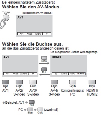

Um auf HDMI1 oder 2 zu schalten ist es im Original auch recht umständlich.
Auf der TV Originalfernbedienung drücke um zu HDMI2 zu kommen:
1. AV/TV Taste, dann erscheinen im onscreen menu die rote, grüne, gelbe und blaue Taste,
2. hier drücke ich dann auf Blau, dann erscheint auf dem nächsten onscreen menu wieder rot, grün, gelb und blau.
3. hier muss ich dan einmal blau drücken für HDMI1 oder zweimal blau für HDMI2 (siehe Bild unten).
Hat jemand eine Idee oder das gleiche Problem schon bei sich gelöst?
