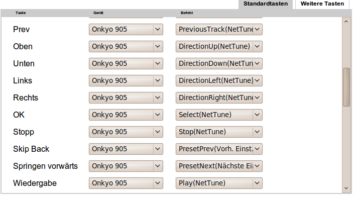

Ich habe einen NR 905 und habe in Logitech den NA 905 eingebunden und er funktioniert perfekt. Du muß beachten das es z.B. für das Steuerkreuz zwei Befehlsarten gibt. Bei normaler Bedienung als AVR heißen die dort DirectionLeft usw. und wenn Du USB, Internet oder uPnP benutzen willst mußt Du die Tasten auf NetTune Left (oder so) ändern. Das selbe gilt für play, pause usw.
Du kannst also nicht die selbe Tastenbelegung als AVR und für USB nehmen! Nett am NA 905 ist auch das er schon discrete Befehle für HDMI Main und Sub hat:-)

Du kannst nicht doppelt belegen. Ich habe für USB, uPnP, Radio und Internetradio eine eigene Aktivität. Die Tasten habe ich etwa so belegt. Nicht vergessen ich habe den NA bei mir drin.

wie schon gesagt bei mir funktioniert es perfekt mit den NetTunes-Befehlen aus dem NA. Im normalen AVR-Modus mußt Du die Direction-Left/-Right/-Up und -Down aufs Steuerkreuz legen und bei USB, Radio, Internetradio, uPnP mußt Du die Befehle mit dem Zusatz NetTunes auf das Steuerkreuz legen. Alles gilt für den NA.
Oder Wenn Du dir Arbeit machen möchtest schaltest Du die Originalfernbedienung in den USB-Modus und lernst dann die Steuerbefehle unter neuen Namen an. Du kannst aber auch mit der Originalferbedienung nicht gleichzeitig beide Funktionen auf dem Steuerkreuz haben. Weil nur ein Befehl pro Taste geht habe ich eben eine separate Aktivität für USB usw.

Hi Woodend,
das schafft Logitech auch nicht. Alternative füge das selbe Gerät unter einen anderen Namen noch einmal ein und da kannst Du die Tasten dann für USB umbelegen. Das ist aber nicht der Sinn der Logitech. Schau dir in den FAQs mal an was Aktivitäten sind.
