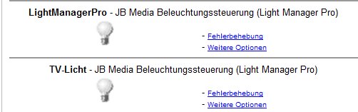

So - hier mal Screenshots:
So - das Dienstprogramm lege ich gerade an und muss dann gleich die Aktualisierungsorgie Extender / Fernbedienung durchführen... ;-)

was mich wundert:
Warum hast Du die Leinwand als "Light Manager MINI" eingebunden?
Selbst der Mini als solcher wird als "Light Manager Pro" eingebunden.
