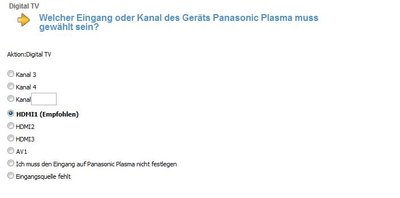

wie kann man die Auswahl eines Eingangs beim Erstellen einer Aktion "Fernsehen" weglassen?
Es soll nur das TV-Gerät mit angeschlossenem Verstärker betrieben werden, es soll keine Auswahl eines an die Eingänge angeschlossenen Geräts stattfinden.
Momentan behelfe ich mir mit einem extra dafür definierten "Dummy-Eingang", auf den die One mit "kein Befehl" umschaltet.

Re: One: keinen Eingang auswählen bei Aktion "Fernsehen"
Doch
wenn du die Aktion als Dienstprogramm anlegst geht das
Siehe Screenshot, vorletzter Punkt Unter Aktion-->Einstellungen-->Überprüfen der Einstellungen-->Konfiguration erneut ausführen
