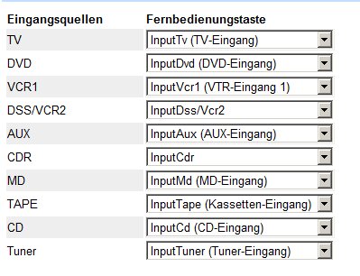

A.E.G. hat geschrieben: ... vielleicht werde ich mir ´mal den Marantz testweise konfigurieren...
Ich hab's mal fix getan.
Eingangs-Methode steht auf 2.
Eingänge siehe Screen-Shot:
Zusätzlich gibt's natürlich noch den "InputNext".
Alternativ könnte man mal den SR6500 testen, denn der hat 'ne Menge mehr Input-Befehle.
z.b.
- Input Vcr (VTR-Eingang)
- InputVcr1 (VTR-Eingang 1)
- InputVcr2 (VTR-Eingang 2)
Einbinden: Bezeichnung nur 00 --> aus der Liste den SR6500 (ohne Bindestrich) wählen.
So und jetzt wieder ihr .... :ja:
