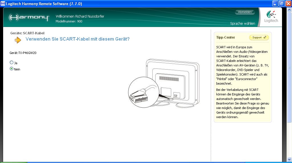

Hast Du evtl. die SCART-Option aktiviert?
Wenn nicht, scheint's so, als hättest Du irgendwo einen Input-Befehl nachträglich in die Aktion(en) eingefügt.

Die Scart Option ist augeschalten

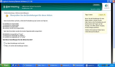

geh bei den betroffenen Aktion auf "Fehlerbehebung", mach von dem ersten Bild 'nen Screen-Shot und häng die hier rein.

es betrifft nicht nur 1 Aktion
der TV schaltet verzögert (wird mit Signalen von der FB beschäftigt) um wenn man zwischen den Aktionen hin-herschaltet...

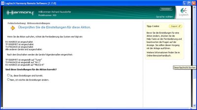

hier das 1.Fehlerbild der anderen Aktion
sonst ist ja alles gleich, ich könnte alles aus der Logitech Remote Software reinstellen, kein Problem, hab nix zu verbergen :wink:
was wichtig/interessant für euch ist, sagen, ich stells rein ! ich weis nicht wo ich suchen soll.
ev. macht das ja einen Unterschied - der Topf hängt am AV1, die Dreambox auf HDMI2
aber kann ich mir jetzt auch nicht vorstellen, da die direkt Wahl der Eingänge ohne Verzögerung fkt.
