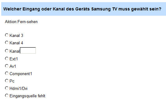

ich habe einen Samsung Fernseher (LE22B350) mit SAT (TechniSat Digit C) in Verwendung. Die beiden Geräte bautechnisch bedingt per Antennenkabel verbunden.
Beim Samsung-TV kann ich ja die Eingänge (HDMI, PC,...) dierekt anwählen. Beim ersten Schritt einer Atkion ist das aber nicht möglich (siehe Bild 1). Hier muss ich beim TV-Betrieb einen Kanal eingeben. Das Problem hier bei ist, wenn ich beim Kanal 1 eingebe (muss auf diesen eingestellt sein) und das Gerät wurde bei aktivierten Kanal 1 ausgeschaltet, schaltert das Gerät von Analog auf Digital um(oder eben umgekehrt). Das heißt, bei jedem zweiten Einschalten habe ich kein Signal :(

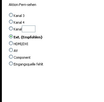

Ich habe es jetzt mal versucht, einen anderen Eingang zu wählen und in der Atkion nachträglich auf TV zu schalten (Bild 2). So funktioniert es zwar, aber es muss eben immer zuerst ein anderer Eingang gewählt werden. Muss das wirklich so sein, oder kann ich bei den Aktionen die Einstellungen von Bild1 überspringen?

ich denke du meinst das, was ich eh gemacht habe.
Ich schalte zuerst auf den "Ext" und dann auf den TV-Eingang.
Das "riecht" nach falschem Anlegen des Gerätes. Bei mir sieht die Auswahl so aus, wenn man bei der Bezeichnung des TV's nur 350 eingibt und das Modell dann aus der Liste raussucht:

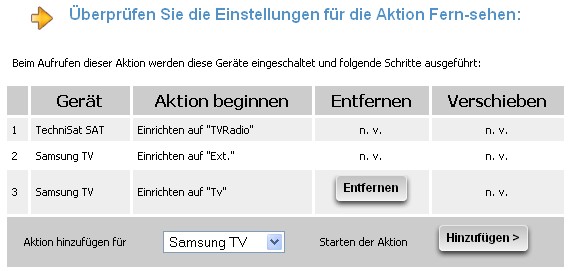

@Stefan
natürlich musst du Ext bei der Eingangswahl anlegen. Aber da der TV wenn Ext zuletzt gewählt war, und beim nächsten Mal wieder Ext gewählt wird, den Tuner wechselt musst du halt beim verlassen der Aktion auf einen anderen Eingang wechseln
ei deinem ersten Screenshot siehst du unten
: Action für -->samsung TV-->beim Starten der Aktion-> Hinzufügen
darunter muss ein identisches Feld sein für: beim Verlassen der Aktion
da fügst du einen anderen Eingangswahlbefehl als Ext hinzu
So wird beim Ausschalten erst ein aderer Eingang gewählt. Beim Aktionswechsel erst ein anderer Eingang, und dann der Eingang für die neue Aktion
Und wenn du wieder DIESE Aktion wählst kann Ext angesprungen werden ohne das der TV den Tuner wechselt, weil zuvor eben auf jeden Fall ein anderer Eingang aktiv war
