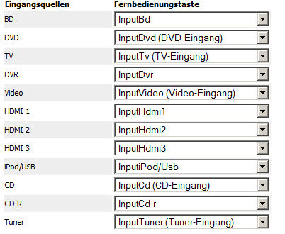

Wenn ich Deinen Yamaha bei mir einbinde, hat der diese Input-Befehle:
Die werden übrigens nach dem Anlegen des Gerätes direkt mit der Methode 2 hinterlegt:
Beim Anlegen habe ich -wie es üblich ist- als Bezeichnung nur 810 eingegeben und Dein Modell aus der Liste rausgesucht.

Das sind aber nicht alle Eingänge. Sicher das es der RX-A810 ist?
Es gibt noch "InputNet"
Damit wählt man die Netzwerk Eingänge per Durchschalten aus.
Internet Radio -> Netzwerk Speicher (NAS) -> Napster
Problem ist halt das es keine feste Reihenfolge gibt, er merkt sich immer den zuletzt ausgewählten.
Daher kann ich die Funktionen nicht vernünftig getrennt Anlegen da es kein Direkt Anwahl gibt.
