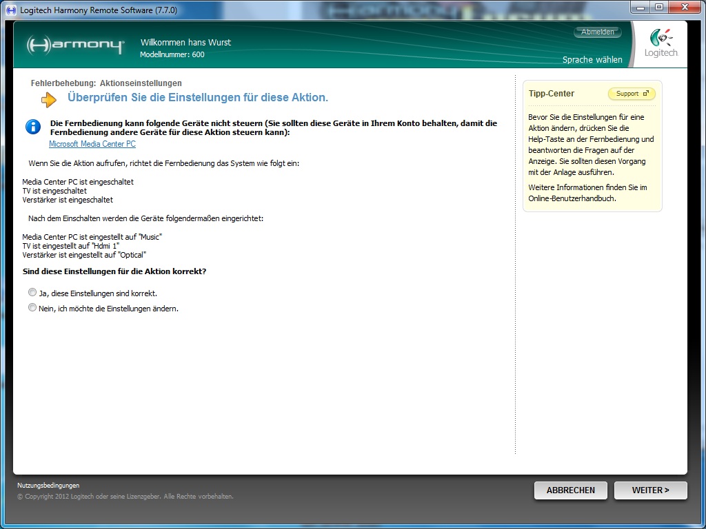

Habe auch immer diese Fehlermeldung, weiß nicht warum war bei der alten 515 nie so.[img][/img]

Also Problem gelöst nur so zur info falls jemand dasselbe problem hat.
Habe beim Support angerufen der sagte kabel vom z-5500 abziehen danach ging es einwandfrei, der Mitarbeiter gab zu das es peinlich ist das die eigenen Logitech geräte manchmal nicht richtig angesteuert werden.
Also muss man in der "WatchMovie" aktion erst ein 5s wartezeit und danach nochmal den optical befehl senden einbauen.
